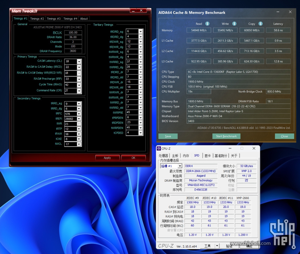

4条32G,一共128G。
闲来无事调了下小参,就这样,基本灰烬了。
