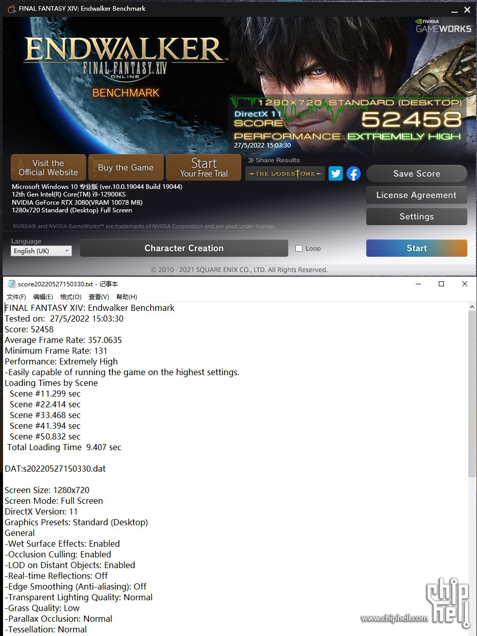

发表于 2023-1-23 21:42 | 显示全部楼层
ZEN4来跑一个720P标准画质

 楼主| 发表于 2023-1-23 22:11 | 显示全部楼层
czqcxx 发表于 2023-1-23 21:42
ZEN4来跑一个720P标准画质
这个测试的最低fps是zen4弱项来着,只能想办法看怎么输的不难看,囧。开了boostit,手动指定ccd0跑,都能轻微提高点

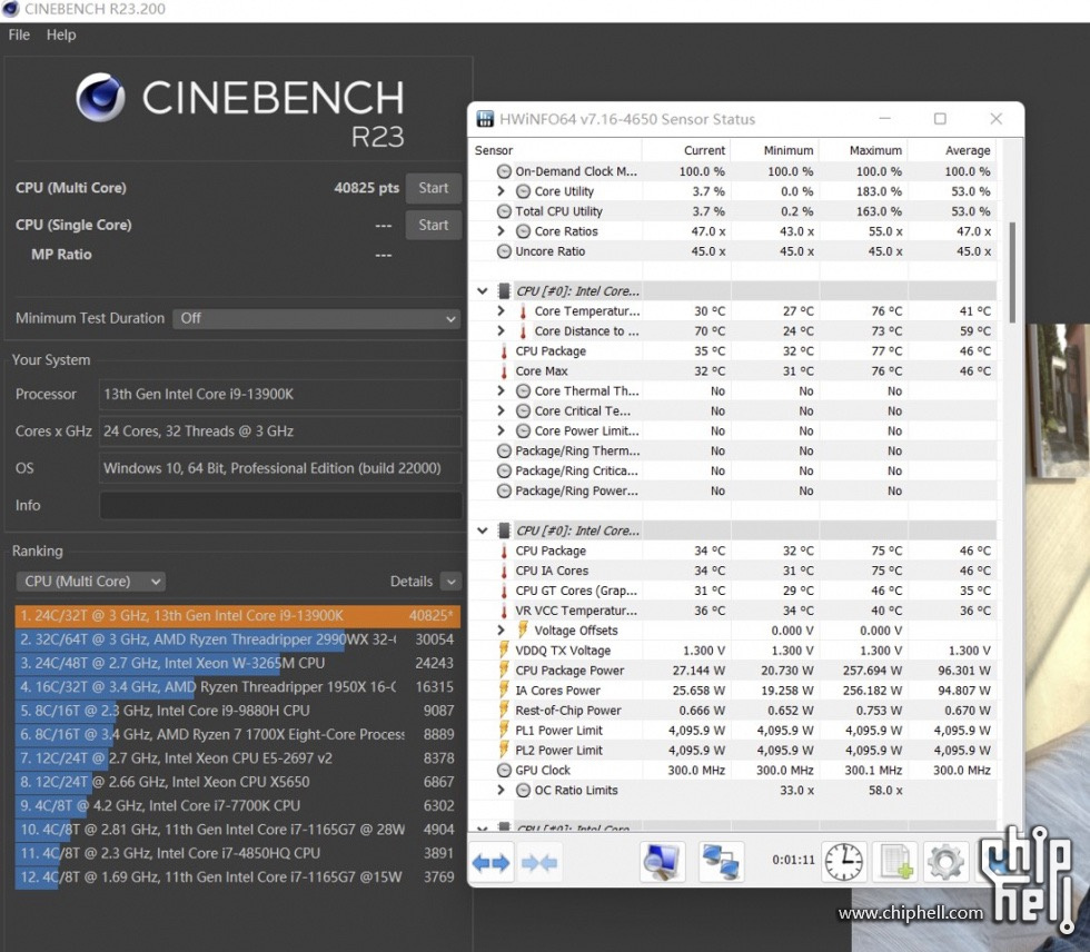

发表于 2023-1-23 23:25 | 显示全部楼层
houyuzhou 发表于 2023-1-23 16:38
这个不稳每次跑都不一样,安全模式5.7在42000吧。 系统太脏了。
你这跑分41000跟5.5G的差不多,偏低太多了
5.6G
5.7G
发表于 2023-1-23 23:30 | 显示全部楼层
qveydjdy 发表于 2023-1-23 23:25
你这跑分跟5.5G的差不多,偏低太多了
明天用安全模式跑试试,或者也可能是电压给的不够分低了?
 楼主| 发表于 2023-1-23 23:32 | 显示全部楼层
华硕pbo里的第一个选项,类似以前的fmax
强行提高电压来拉高频率,可以绕过amd现在超过4线程就不得超过5.5G的限制。
代价的待机和中低负载功耗暴增。比如不开的话游戏时候cpu80,90W,开了以后130W之类。待机也从20,30W变成40,50W 。功耗仪的数值也明显提高了,应该不是软件误报。不过温度还好。
另一个代价是依赖curve和散热,如果curve不减下去,温度高的话,这个玩意就是个副作用。因为电压高了,温度高了,加速反而下去了。另外开了以后,curve也不能减很多,不然比不开的时候更容易低负载黑屏。再者就是这个玩意开了以后,很难顾及到全核心频率,因为curve更差了,只能用混合超频来弥补。无论是开boostit还是开混合超频,高负载都很难过,尤其是aida64里的julia。

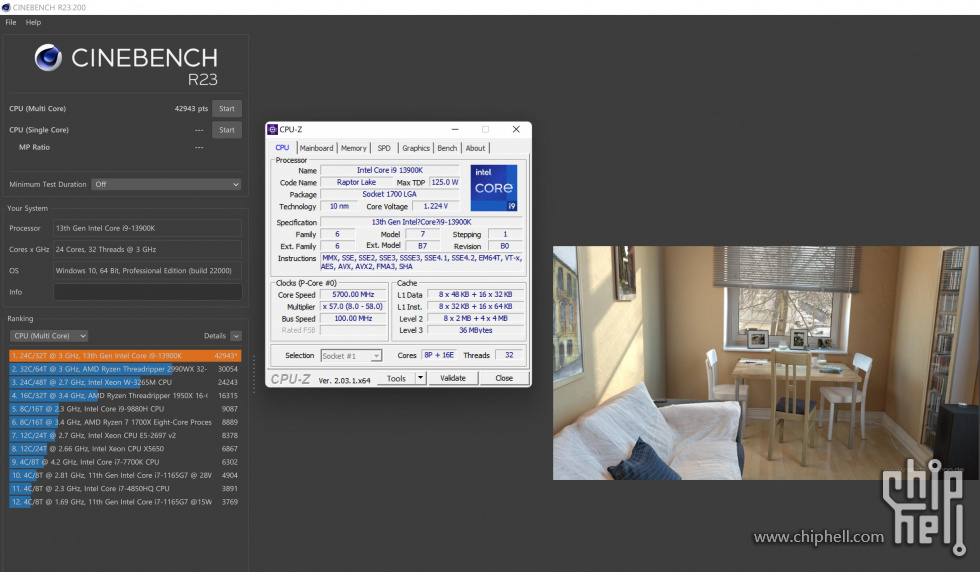

发表于 2023-1-24 00:30 来自手机 | 显示全部楼层
之前发在坛子里的首发跑分图 sp99的139 普普通通大众体质
这个电压过R23 R20 R15 30分钟,最高功耗不超过260W,默认频率P5.5 E4.3 Ring4.5。
现在P5.6 E4.5 Ring5.0 4200C15双面暖气房日用 除了一些小核没优化完美的生产力(我也用不上)之外 无论是实验室的fluent NAMD c4d 还是我各种adobe 达芬奇 直播推流 单机网游,我都觉得很水桶很好用,bios也不折腾,Z690刀锋 A91 12代直接换到13代 至少比之前595X 包括偏科的58X3D体验好多了 Zen4没玩过不评价 但看了下跑的ff14成绩 对我没啥吸引力 还是看看7000X3D low帧能不能好看点吧
一切看个人喜好,可能对于momoka和楼里面有些人来说AMD就是正义,那么买买买就好,选择硬件本来就是迎合个人需求的东西,没有绝对客观和好坏。
