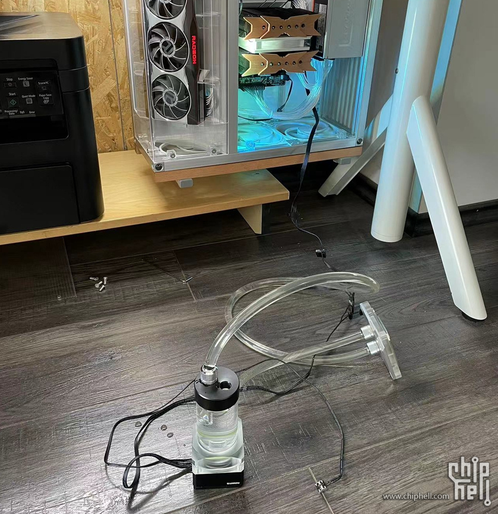

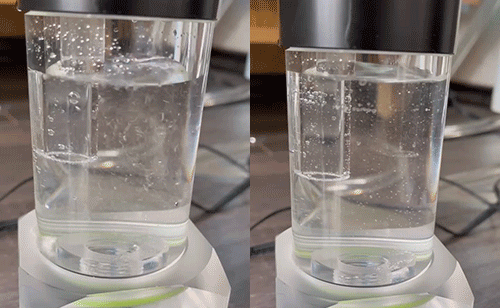

正好我的水冷在落灰,就接个水泵和CPU冷头看看有没有导流管的差异。我这用的是自来水,不像水冷液还含有消泡剂,所以水泡会严重的多。
带导流管的正常情况,一开始当然也是很多大水泡,但两三分钟就没了,等我拍视频时候已经是左边的情况,虽然还是有很多气泡被水泵吸进去,但也有很多上浮消亡了,再过4分钟就变成右边的情况,只有很微小的气泡了,越小的气泡越容易随着水流走,完全消除需要挺长的时间。
拆掉导流管后,上进水的冲击力会带来很多水泡,右边是调低液面之后,水面都有泡沫了,运行了十来分钟都没啥变化。液面越低情况越严重,从底下水泵那里可以看到气泡被吸进去的情况。
当然我这水箱会比带排泡器的更惨不忍睹,毕竟排泡器也相当于一小段导流管,开孔也能破开大的水泡,能起到一定效果。没有导流管想不产生气泡,就只有把排泡器完全淹没,就是当成超短的导流管用。
