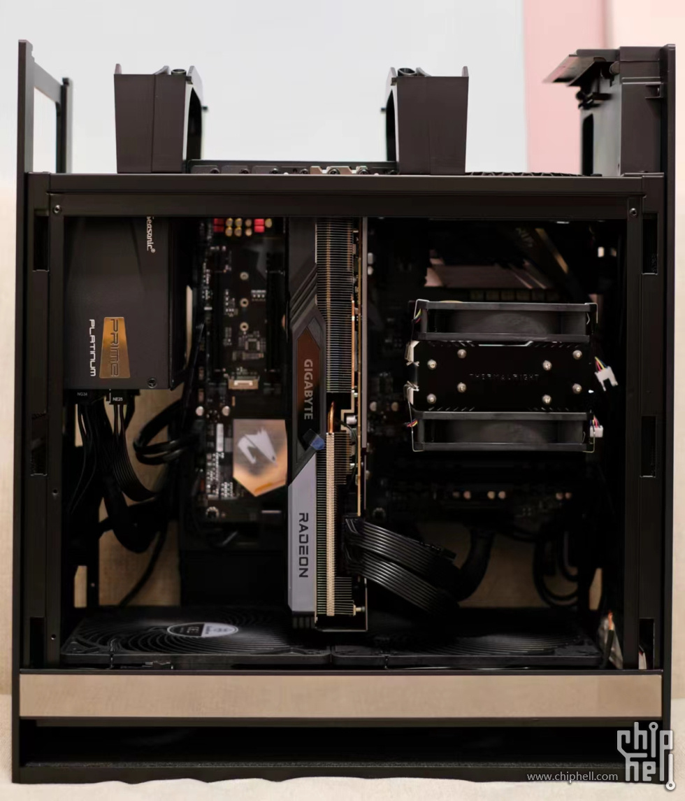

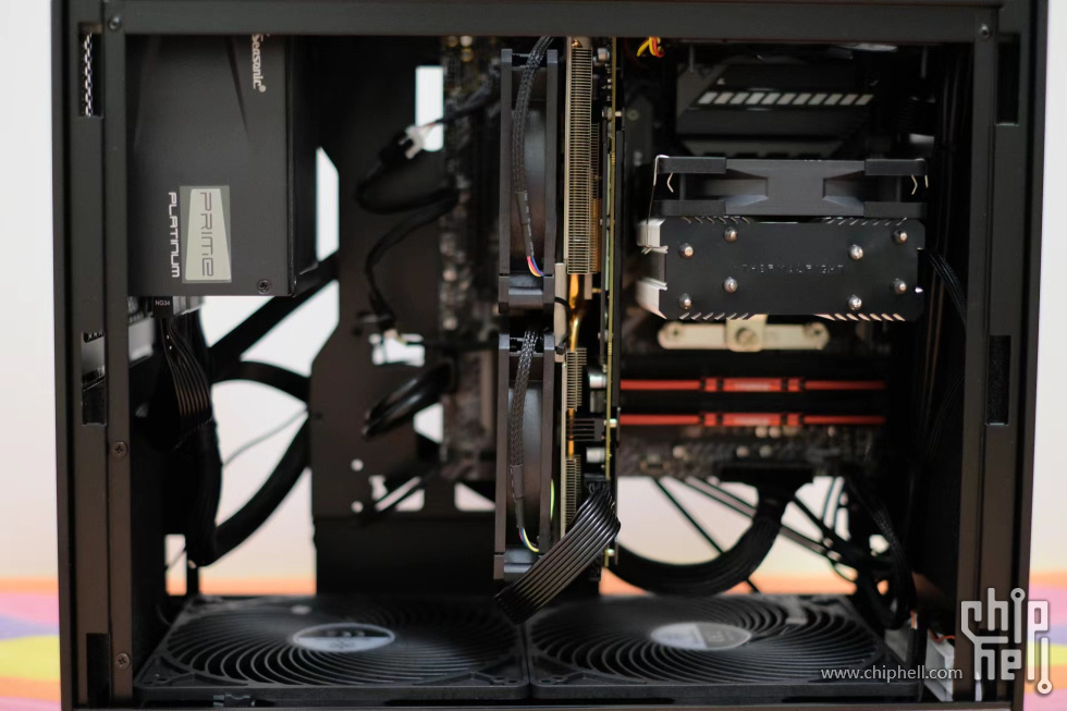

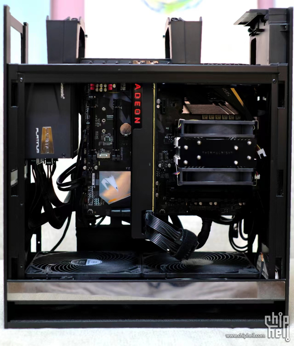

实践出真知,银欣粉丝现身说法,显卡要看热管是否对重力优化过,N卡没关注过,A卡里面蓝宝石和技嘉都是完全OK的,参考B站51972显卡横评,会专门测竖装(IO朝上)。
如图,银欣FT05和银欣ALTA G1M:
1、大火炉XFX R9 390 8G(7热管,自己换双GT1850),在FT05里满载75度以内,功耗接近300W,GT1850 800转以内,下面穿甲弹AP183 600转以内。
2、技嘉7800XT魔鹰,7热管(官方叫复合热管),室温20度,几个游戏4K60帧,功耗250W上下,在G1M里65度以内,风扇1000转上下,下面穿甲弹500-600转。在FT05里面会更低一些。
3、G1M还装过蓝宝石6750GRE12G,热管排布和LS灵魂画师的作品一样,因为散热规模有限噪音和温度表现不如7800XT。
4、最后,公版VEGA56涡轮,不必多说,垂直风道绝配,完全不影响机箱内其他配件,室温20度,5700X办公游戏都不超30度。。。
LZ说的Torrent,其实和当年FT04和乌鸦4差不多,只不过后两者是倒置架构。
