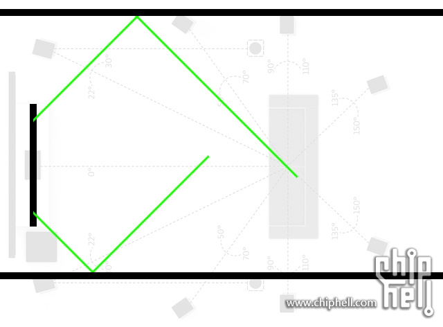

这种音箱老外叫soundbar,也就是条形音箱,国内音译结合意译叫它声吧,然后去年Polk找人写了一大堆不知所谓的软文,狂推条形音箱不等于回音壁的概念,吹嘘那个一共只有5个声道的声吧是5.1.2全景声。回音壁这名字其实是国内早期一个厂家给自己产品起的商标,来源显然就是北京天坛的回音壁,具体啥品牌我也忘了,应该是已经不存在了。这东西跟反射不反射其实没啥关系,就是把一堆音箱做成一体的,外观和现在的平板电视比较契合,音质就是类似尺寸小音箱的级别,按价位不同跨度还是很大。
反射其实跟大小关系不太大,主要是反射太不可控了
固定发射角度的反射想和和杜比官方指导的角度重叠,必须在绿线和虚线相交位置立一度墙,墙和两条线的夹角相同,这显然不可能做到,我们只能依赖现有墙体的反射,然后把沙发摆放到对应的位置,虽然角度有问题,起码人还在声音辐射的轴线上。
如果房间窄一点,显然合适的位置也要靠前,沙发往前挪就好了,整个等比缩小。
但如果声吧摆放离两边墙距离不一样呢?厂家肯定是按多数家庭观影距离设置的假想距离,但LZ这样把客厅3米距离变成电脑桌的1米距离,显然偏离的太远了。
同样的问题也会出现在天空声道上,天花板高度会影响反射对应的合适位置。
只有雅马哈把数字阵列控制的技术用在了声吧,可以根据反射面位置调节发射角度,相对会好很多。但如果有一边是窗帘或过道不能反射呢?靠反射是极其挑空间的,所以一直没能成为主流技术。总之声吧就不要太在意定位了,尤其是环绕的定位,其实就是把所有声音放出来,自己配合画面想象位置就完了。

是的,我就是这个意思,客厅电视用的回音壁其实不能用到桌面的,效果完全出不来,除非喇叭的声音角度可以调节。一个声源能达到全景声效果,那只能靠反射(回音),这个对房间的大小和家具的摆放都要求很高才有好的效果出来。
