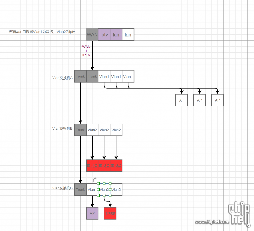

 楼主| 发表于 2023-2-9 00:06 | 显示全部楼层
各位大神看看是不是太复杂了点

最干净的做法是:
1. 让光猫只负责宽带拨号和IPTV, 宽带和IPTV 都绑定到一个LAN口上
2. 软路由用mwan3 的 策略路由, 把所有组播包都转发到家里的IPTV 机顶盒上
3. 弱电箱里只需要一个交换机( 或者软路由有足够多LAN口也行)
这样所有IPTV 机顶盒都能鉴权, 可以点播也可以看电视直播( 如果是像上海电信这样A/B 面认证的, 还会复杂点). 同时所有其他PC或者播放器如果有支持组播的软件或app, 也能看直播电视
如果是小白, 最容易理解的方法是:
1. 买一对支持VLAN的交换机, 一个放弱电箱, 一个放你说的电视那边
2. 弱电箱交换机两个VLAN,VLAN0 给 上网, VLAN1 给IPTV这样, 所有要看IPTV的口, 包括到光猫的IPTV口的, 都标VLAN1 , 所有要上网的口,包括光猫的LAN口, 都标VLAN0, 注意那个到电视机的口, 又要IPTV 又要AP上网, 所以VLAN0/1都标
3. 电视机那边的交换机, 到弱电箱的口标VLAN1 and VLAN0,  到机顶盒的标 VLAN1, 其余的(包括去AP的), 标VLAN0
说白了, 就是靠VLAN功能, 让宽带上网和IPTV在一条网线(到电视那根) 走
另外, 我觉得你先拿IPTV机顶盒来试试,有些光猫/ISP 会把IPTV和internet服务两个VLAN 同时绑定光猫所有的LAN口, 这时候, 你电视那跟网线, 不进交换机, 直接接光猫一个单独的LAN口 , 电视那里放一个可管理交换机(肯定支持VLAN但不需要用VLAN), 打开IGMP嗅探 ( IGMP snooping), 就可以一个口接IPTV, 一个口接AP且都通
 楼主| 发表于 2023-2-9 16:56 | 显示全部楼层
jimmyjin 发表于 2023-2-9 16:42
最干净的做法是:
2. 软路由用mwan3  ...
多谢指点,基本明白怎么回事儿了,刚觉还是vlan少折腾些
