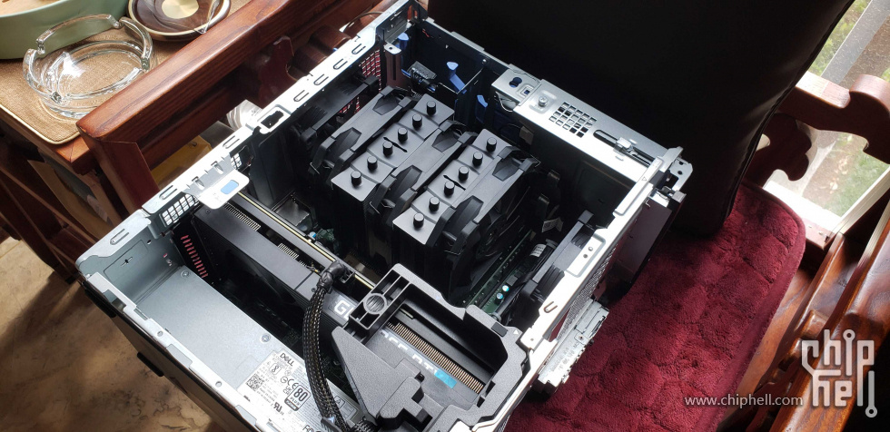

闷罐中的闷罐。简称超级闷罐。
而且你后置风扇也装反了,装法是进风。
但风冷风扇是出风,相当于两 ...
是阿  经过大家提醒,去售后核实了一下。。后面那个确实装反了。。。晚点调整试试。或者换机箱算了

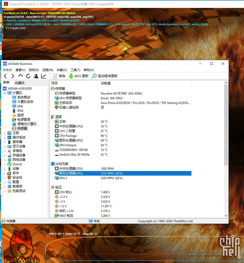

但是看着挺新的呢。开放环境测试数据也挺好的。后挡板也是正常痕迹。
发表于 2023-2-13 17:24 | 显示全部楼层
主板41度 你这是闷罐机箱,热量拍不出去。反正我ASUS 3070+ 5.3G的12600K,机箱D40 打吃鸡后风扇和上风扇呼呼吹热风。
闷罐机箱得用外排涡轮显卡。

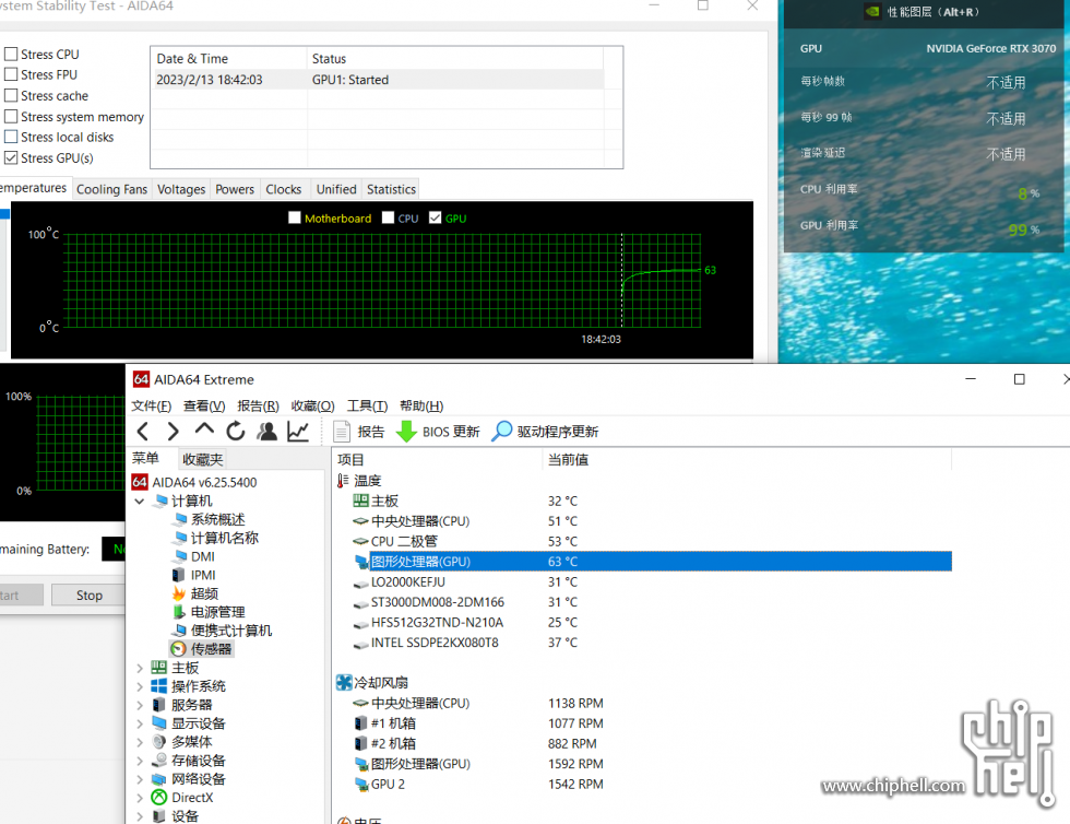

这是我上盖的运行温度。
如果卡自身散热正常,开盖运行的话,应该都不超过70度

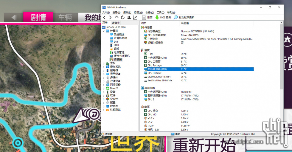

刚换了个游戏测试了下,地平线5 最高画质,把侧板打来。数据如下。还有我烤鸡 烤了十分钟。也测试了下,温度也还行?是不是我那个游戏优化太差了。

不要跑游戏,直接开盖烤机10分钟看温度,不过70度就行。
跑游戏负载有高有低,看不出所以然。
能过这个合格线的话,剩下的,就整顿机箱了

开盖跑了19分钟。69度感觉还行?这几天我们这温度比较高 白天块30度了。 南方沿海地区。

那差不多了,不是最佳状态,不也算很差。
正常情况下,3070显卡的风扇,应该是不超过2300转,温度不应该超70度。风扇过2300转声音就很烦人,我就是因为风扇烦人才自己改了
那你就专心整顿机箱吧,你的机箱的确问题大
