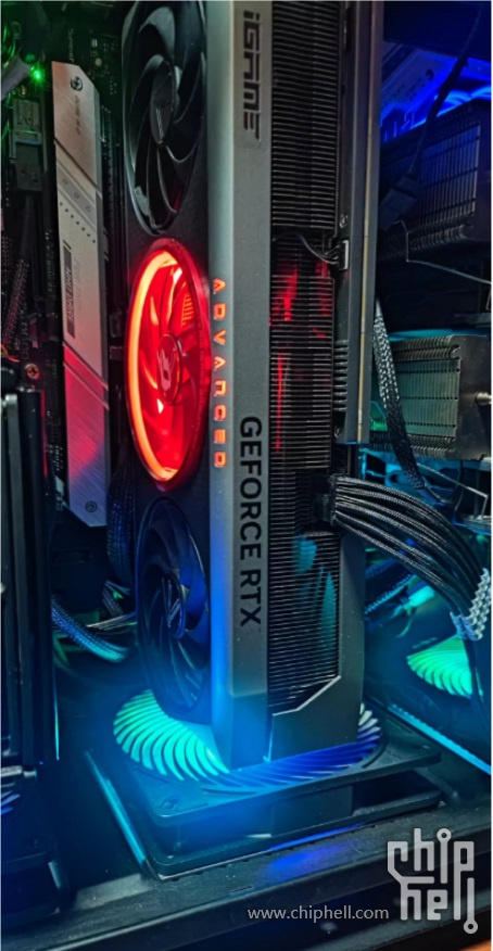

老机箱ft02,看了网上的办法,拆掉底下风扇架,继续使用原装的AP182,规格是18032的穿甲弹,测量一下发现可以支持长度336mm(不含挡片)以内的显卡,然后查了资料,七彩虹4090adoc不带挡片长度330mm,立马改造,拆底部风扇架,还去定了一片磁吸防尘网,准备上4090adoc。
结果悲剧了,七彩虹4090adoc 挡板那里的一键超频按钮,使显卡在安装时长度到了340mm,安装时只能先取出底部风扇,留够空间。装完显卡再从侧面移入风扇,有点像停车场取车的感觉,非常不方便,而且原装的穿甲弹有一只也有了杂音。
最后定了方案,拆掉原装的穿甲弹,换用14cm的,规格14025,显卡拆装也不用移动底部风扇了,而长度可以支持到340mm以内的显卡
问题又来了,替换的穿甲弹在主板自检以前满转起飞,7-8秒左右吧,然后才进入调试模式,不知道有没有办法解决,又要折腾了......

FT02显卡长度极限是309mm,底部的18cm穿甲弹厚度是32mm,最适合FT02的4090应该是4090FE。
换底部风扇为普通12cm(厚度25mm):显卡限长316mm
换底部风扇为12cm薄扇,比如A12x15(厚度15mm):显卡限长326mm
内部不要风扇:显卡限长341mm
如果再拆除风扇支架,显卡限长应该还能再加个5mm左右的(没拆过,不好预估)
FT02我已经用了10年了,内部灰尘非常少,因为抢不到4090FE,我最终上了4080FE(304mm)。另外我把三只18cm穿甲弹都换成了猫头鹰A15,毕竟10年了,噪音过大。
所以显卡只能选逆重力的,问题是真不少,但这个箱子硬盘位多,暂时能用就用用吧
AID64 GPU 3分钟,64度

我也考虑过4080fe,但还是不甘心,最终改了一下上4090

温度有什么问题没有。同机箱很关注这个问题。3080魔龙反正是不行
