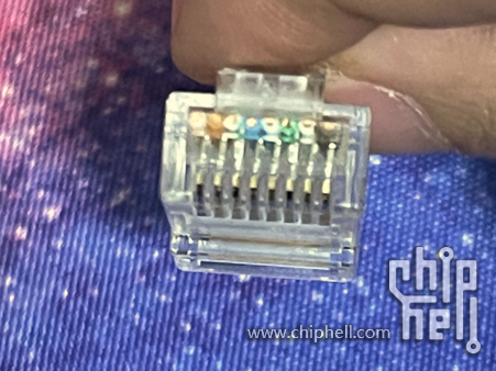

 楼主| 发表于 2023-3-14 20:25 | 显示全部楼层
uuyyhhjj 发表于 2023-3-14 19:05
你的钳子太差了,触点都伤成这样了,啥技术能做成这样很难想象
没经验的直接买免压水晶头,或者穿孔式的, ...
这是今天换新头子后新做的,触点看起来有点伤是我压狠了点,还有点角度问题。实际使用没事的。
剪下来的一个头子还没丢,这个头子其实是通的,但是理线的时候稍微一动就掉了。你看金属片歪成什么样了,都错位了。

水晶头好坏压一个就能看出来了,好的水晶头铜片和塑料之间严丝合缝,铜片是垂直压下去的,差的水晶头压完后铜片是斜的

歪不歪跟钳子还是有关系的,那种斜着压的钳子遇上头子又稍微差点就歪了。垂直压的钳子这种情况少很多。

我做超五类的时候遇到过很多次了,后来换了好钳子,最近做的少,而且都是六类的,没遇到过。
