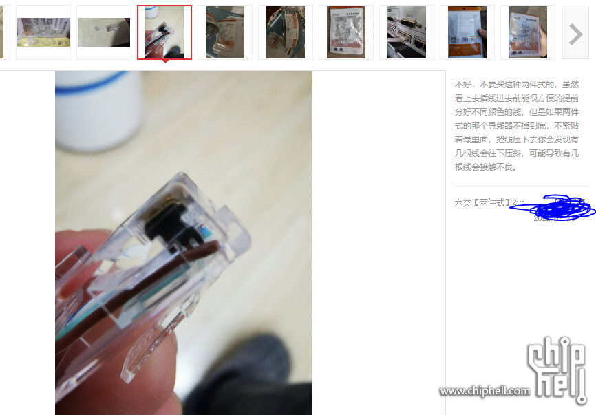

看评价区,追评,大型翻车现场,这款2件式的设计铁定有问题。
https://item.jd.com/100012980824.html#crumb-wrap
我20个头子,实际不通有问题的有5个,另3个歪的很但还凑合能用。这成功率在评论里来看都算是好的。

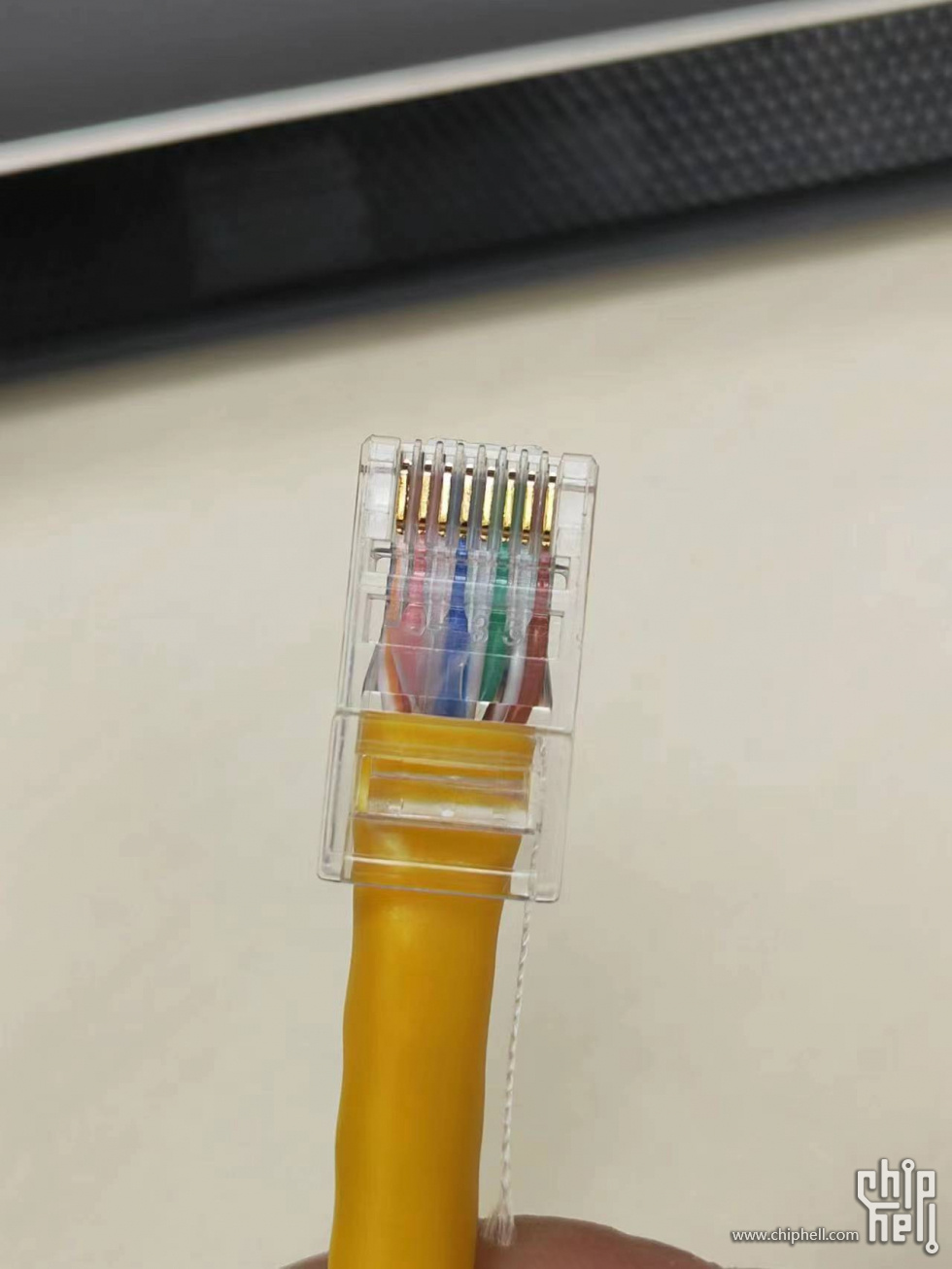

发表于 2023-3-14 23:31 | 显示全部楼层
hayse 发表于 2023-3-14 20:25
这是今天换新头子后新做的,触点看起来有点伤是我压狠了点,还有点角度问题。实际使用没事的。
剪下来的 ...
你这是超五的头吗,给你看我以前做的线,属于最差的那种水晶头,触点没镀金的都发黑了,有一点倾斜是正常的,但你图片里看上去连对都没对齐,错位是不是你没顶到头,如果是两件式的话,剪线要齐平的,塑料件就是限位用的,我怎么觉得是线跑位了呢

这是6类头子,56类都分不清话,我说这些干嘛呀看我上面发的链接里的差评。你好像很不相信因为头子差所以做不成,我以前也不相信,我也用过5块钱一盒100个的便宜水晶头。

如果你这个是六类的头,那塑料件100%没有顶到头,只有超五的头才是一条直线的,六类以上是错位开来的,你做的线明显有些问题
找了下没找到侧面的图,给你画了简单示意图,图示里这个塑料件必须顶到头,且不能留一点空隙,可以注意观察下红皮在水晶头的深度,
另外我翻了下你买的水晶头评价,注意到大部分评价都有明显没到位的情况,其中这位堪称教科书级别的,他自己也发现没插到底,前面空了一大截

有没有可能是因为设计有问题所以才会经常这样出这样的问题?我知道你的意思。他这款的塑料件还不一样,是6下2上的。按照标准规范教程排线架贴底剪平,但实际做的时候退绞太短塞进去就容易回缩。按照你给的图示底下留了这么一小段,但你塞进去就容易变成线到底了,卡子还差一点。我就是这么个情况。他这款应该要再加一个限位的。

不可能的,六类线有龙骨在不会回缩,前提是你不能去拉线,手指捏紧用皮去推,我自己用六类买的三件式,做一个要10分钟左右,特别费时间,如果前面还有空缺就拔出来重新弄,一旦压了就报废了,所以我推荐没经验的买免压和穿孔的头

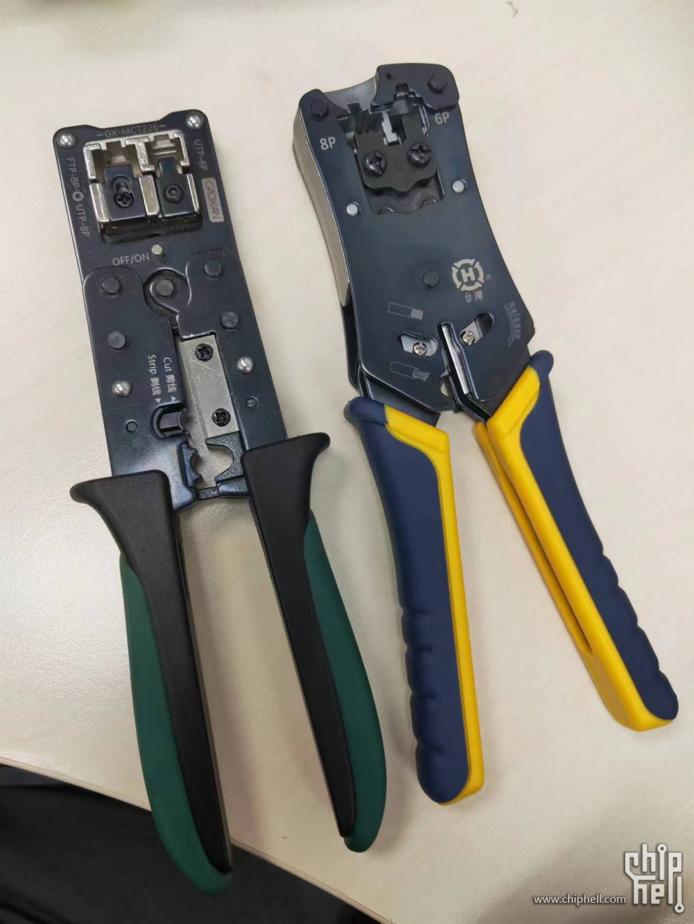

钳子有部分影响,因为便宜钳子压板有些不平整。后来自己用的钳子买的罗宾汉的。
水晶头买的  AMPCOM 得,不算太差也不是太好。凑活。
家里线买的是 罗格朗的6类,之前用便宜钳子压好当时正常,过一年后有次发现路由器WAN口线 1000M变100M 测得有个信不通。
同样钳子压了后还是故障依旧,仔细检查后发现钳子第8个压板的齿压不到位。后面换罗宾汉的钳子一压就行了。

橘黄色部分进水晶头太多了,你当然插不到底

至于钳子一百元级最好的是高岘的,没有之一,比三堡468还好用。
看看压制效果。
