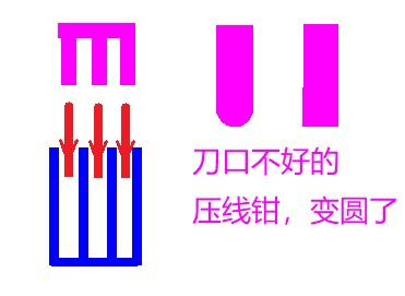

确定不是压线钳的问题,我以前遇到过一次:
在客户现场(生产车间 --> 车间办公室,不到 100m)网线有问题,ping 值不稳定
一看水晶头,布线的人乱搞,线序是不标准,剪掉重做
还是不稳定,换备线(每台生产设备,部署了 2 根网线),还是不稳定
备线剪掉重做,还是不稳定
50台设备,只有几台通讯正常的
反复检查,最后发现是那把压线钳有问题 —— 8根线,2端的压紧了,中间的几根没压紧,严重接触不良
让客户开车去附近采购了一把压线钳,重做了一根网线的水晶头,ping 值不稳定的问题立即好了
然后就是通知客户,让客户去找为他们布网线的供应商,把车间内的所有网线全部重做

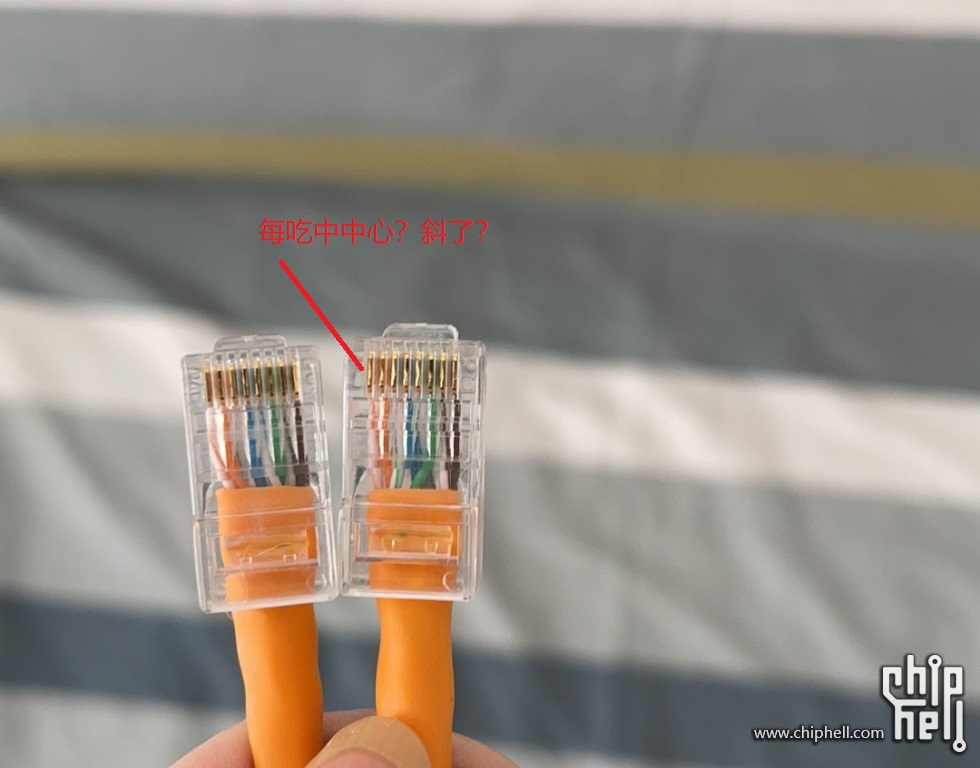

发表于 2023-6-7 13:14 | 显示全部楼层
看图片,是不是压偏了?
这种大概率是压线钳不好吧

做到很工整,从事电脑工作10余年的小伙伴告诉你,要点其实也没太复杂,第一,剪外皮的时候,一定要留有余地,不要卡死剪,非常容易剪破内线皮,其实也无所谓,只要保证不断线就行,第二,好的网线钳也用过,差的也用过,其实都一样,只是差的钳子要看一下压实紧密度,松了就坏了,就得扔了,确保8个金属片都能插入网线中接触上就行了,剩下的就是没关程度和熟练程度罢了
