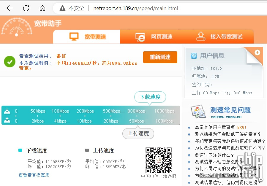

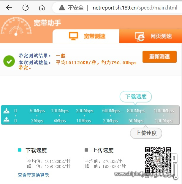

魔都电信,光猫桥接,路由器拨号,这个速度算正常吗?总感觉还有提升的余地!但就是不知道怎么做才能有提升!
光猫是中兴的10G-EPON天翼网关 ZXHN F1855V2。
今天刚刚测试的:
今天刚刚测试的
今天刚刚测试的
昨天傍晚测试的:
昨天傍晚测试的
昨天傍晚测试的
