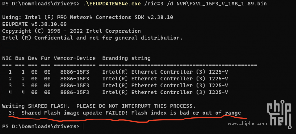

参考帖子:https://www.chiphell.com/thread-2513464-1-1.html所教方法,更新固件失败。
过程:
1、下载解压
2、管理员权限的powershell,运行 .\EEUPDATEW64e.exe /nic=1 /eepromver 或者.\EEUPDATEW64e.exe /nic=3 /eepromver ,提示有4个网卡
3、运行.\EEUPDATEW64e.exe /nic=3 /d NVM\FXVL_15F3_V_1MB_1.89.bin(I225-V),出现错误:
看帖子说明,可以禁用其它的网卡。不过我是J4125 工控机,Bios 里面没找到单独关闭网卡的地方。囧
求教了,谢谢。
6/5 更新:
问题已解决。
解决方法: 使用2M 固件,就可以正常更新。
另外,也不需要禁用其它网卡。使用命令行就可以直接更新。
例如:有4块i-225 V网卡时。
过程:
1、将2M 固件,解压到NVM 文件夹
2、管理员权限的powershell,运行 .\EEUPDATEW64e.exe /nic=1 /eepromver ,会提示有4个网卡
3、运行.\EEUPDATEW64e.exe /nic=1 /d NVM\FXVL_15F3_V_2MB_1.89.bin(I225-V)
【注意红底色字体】
可以更新第一块网卡固件
4、继续更新第二块网卡:运行.\EEUPDATEW64e.exe /nic=2 /d NVM\FXVL_15F3_V_2MB_1.89.bin(I225-V)
5、依次类推,修改nic=1,将1修改为2或者3或者4,则更新对应的网卡固件
 楼主| 发表于 2023-5-16 15:10 | 显示全部楼层
补充说明:
我是window11, 通过设备管理器,禁用其它3个网卡,使用命令 .\EEUPDATEW64e.exe /nic=1 /eepromver,还是提示有4个网卡

用“EEUPDATEW64e.exe /nic=X /DUMP”(X是NIC号)备份出来的固件是1M还是2M?
发表于 2023-5-16 15:23 | 显示全部楼层
我是进bios搞的
发表于 2023-5-16 16:00 | 显示全部楼层
已经有人反馈DUMP备份后是2M,但是实际上对应的还是1M固件
发表于 2023-5-16 16:26 | 显示全部楼层
要用2m的固件才行,我的和你提示一样,换了2m的固件就好了
发表于 2023-5-16 16:29 | 显示全部楼层
我记得是这帖提到的
或许芯片步进不同,能刷的固件版本也会有差异?
(纯属个人猜想)
发表于 2023-5-16 16:30 | 显示全部楼层
我有3个i225网卡,有两个备份出来是1M的,用1M固件,其中一个升级成功,另一个不管用1M的还是2M的都不能升级,用2M固件会报文件容量大于网卡容量(大概意思);最后一个备份出来是2M,用1M的不能升级,用2M的升级成功
发表于 2023-5-16 16:31 | 显示全部楼层
zdiljx 发表于 2023-5-16 16:30
我有3个i225网卡,有两个备份出来是1M的,用1M固件,其中一个升级成功,另一个不管用1M的还是2M的都不能 ...
看来i225-V真的重灾区,更新个固件都还要看脸

发表于 2023-5-19 09:23 | 显示全部楼层
禁用网卡后,直接用联想那个升级试一下
 楼主| 发表于 2023-5-19 13:12 | 显示全部楼层
13354 发表于 2023-5-19 09:23
禁用网卡后,直接用联想那个升级试一下
试了。没升级成功。
发表于 2023-5-20 02:27 | 显示全部楼层
dgulan 发表于 2023-5-19 13:12
试了。没升级成功。
套娃在esxi里装个win10,再把网卡直通过去,更新试试
发表于 2023-5-20 14:37 | 显示全部楼层

你可以试试2m那个固件。我就是用2m的更新成功的
我自己有点傻了。
不知道怎么下载2M,1M的固件了。
从这个地址,点了好久,没找到下载位置。
https://www.station-drivers.com/ ... are/Firmwares/I225-(2.5Gb-Lan)/Intel-I225-V-I225-LM-Rev-1.x-Lan-Controllers-Firmware-Version-1.89/lang,en-us/
