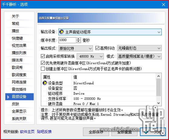

印象中SB.live时代遗留
声卡靠自身芯片算力SRC, 效果很差
后来Foobar, 千千静听就自带了软SRC绕开声卡的硬SRC
这个问题现在还存不存在貌似已经没人关心了
都听个响而已
