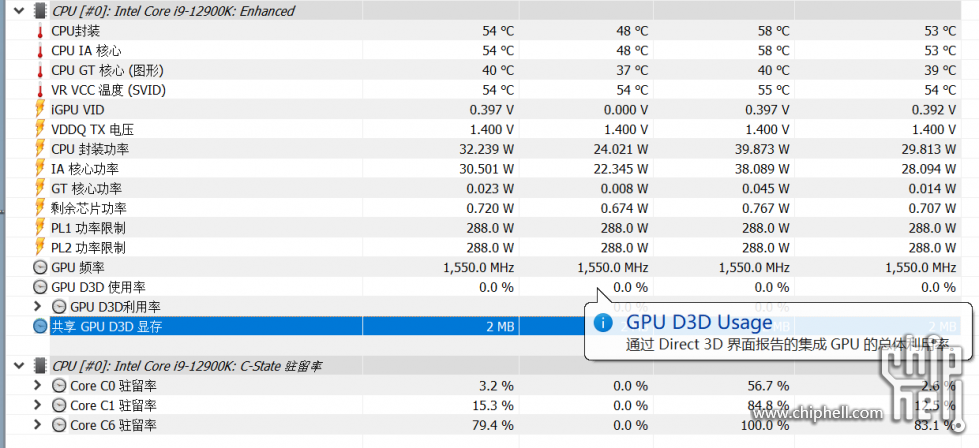

发表于 2023-5-23 22:18 | 显示全部楼层
前5900x现12900k用户表示,我寻思这玩意儿待机功耗也没多低吧

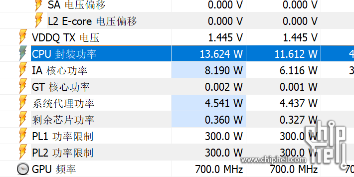

定频定压,5.5G 4.5G不变,12 13代就UNCORE功耗高,要是换成9代10代的UNCORE功耗,待机连10W都不到了,我这还是节能就开了C1,如果开C6 C7的话待机功耗只有8-9W

看楼下,如果只看软件我137K也就13W左右

我在另一个帖子里分享了我的功耗数据
反正我139定频定压 30W起步 126也是接近30W 在功耗异常的790吹雪上甚至到了60W 我这么多套intel平台全都是这样的
至于10W以下的也不是没见过,12代+msi 全默认就5W 13代8W
同封装功耗下 整机功耗我测出来amd平台更低点 差不多就这样
