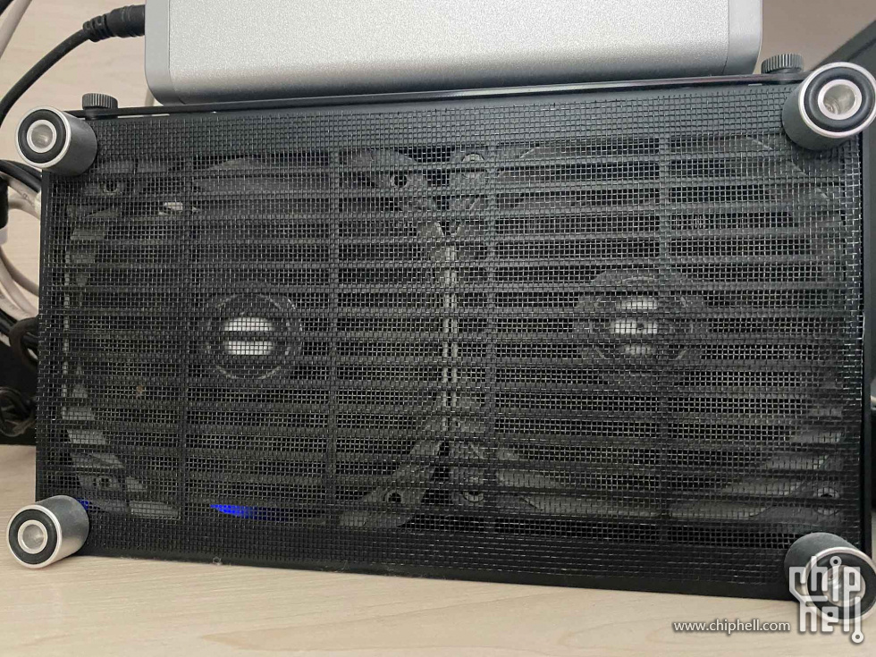

发表于 2023-6-19 22:25 | 显示全部楼层
薄扇风量还是太小了,这个图你应该看得懂。
 楼主| 发表于 2023-6-19 22:47 | 显示全部楼层
牛逼!!!!你这个是抽风还是吹风
发表于 2023-6-19 22:54 | 显示全部楼层
qiaozd 发表于 2023-6-19 22:47
牛逼!!!!你这个是抽风还是吹风
吹风,风量很大,cpu是8700,gpu 2800。cpu玩游戏时温度并不高,之前机箱后面还两个9025风扇出风,但是发现拆了温度也差不多。
