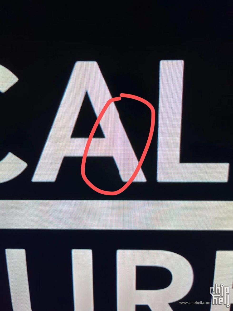

还是入手了,接回音壁用应用商店里的kodi,切换输入源再切回来,经常会没声音,盒子连的电视,电视在earc连到回音壁,另外我发现这个kodi19.4在播1080p片源的时候,离近点看电视正中间会发现左右两边的画面实际上没有对齐。。我用atv的infuse看就没这个问题,不知道是kodi的问题还是电视的问题还是5x的问题。。。有点膈应 微信图片_20230810100953.jpg 微信图片_20230810100939.jpg

发表于 2023-8-11 00:25 来自手机 | 显示全部楼层
solidgod 发表于 2023-8-10 10:11
还是入手了,接回音壁用应用商店里的kodi,切换输入源再切回来,经常会没声音,盒子连的电视,电视在earc连 ...
啥片子,我也想试试看

随便找个1080p的资源就好了,我在谷歌搜到相同的问题了,这个现象不是中间有根线没对齐,而是视频的整个画面在中间挤压掉了一小块,大概就类似缺了一个完整的竖条画面然后再拼接起来,所有这些斜着的图案是错位的,但平行的就没问题
发表于 2023-8-11 10:06 | 显示全部楼层
airbeta 发表于 2023-8-10 10:14
换其他新版本测试一下,
或者下面这个,我am6 plus暂时最完美的版本:
总算解决了,换了这个kodi还是会有中间对不齐的问题,搜了下谷歌发现相同描述了,然后把画面缩放比例改成1.01就解决了,这个情况相当于视频中间一块缺失了然后再把两边拼接起来,具体啥情况不清楚
