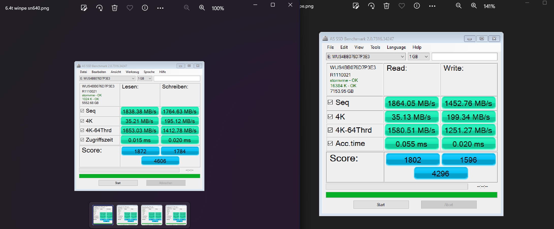

 楼主| 发表于 2023-6-24 23:12 | 显示全部楼层
Juzi丶 发表于 2023-6-24 10:03
那实际性能有提升吗?
CDM我估计设置有问题妹测出区别,AS娱乐软件写入确实高了
发表于 2023-6-24 23:44 | 显示全部楼层
你这测的比标称的都慢太多...

发表于 2023-6-25 21:22 | 显示全部楼层
pppig236 发表于 2023-6-21 00:35
理论上写入有提升,不过我实测没有
只有全盘随机会提上来   其他没提升太正常了

 楼主| 发表于 2023-6-25 22:56 | 显示全部楼层
对的,看了别人的,都是拿FIO测全盘的,怪不得我这没有提升
