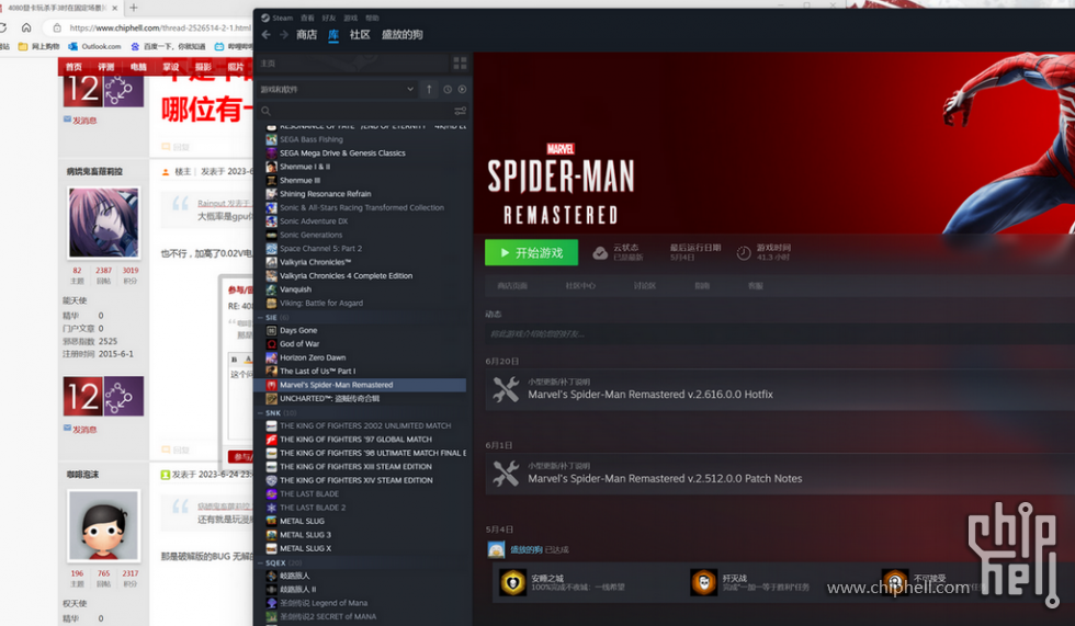

发表于 2023-6-24 23:40 | 显示全部楼层
病嬌鬼畜蘿莉控 发表于 2023-6-23 16:03
还有就是玩漫威蜘蛛侠,在快速移动传送点时会闪退,之前用的公版4080也是这样,现在用PNY4080还是一样, ...
那是破解版的BUG 无解的
发表于 2023-6-24 23:55 | 显示全部楼层
我这最新版本驱动的玩cod19老是报错0,以前版本也没这问题
 楼主| 发表于 2023-6-24 23:56 | 显示全部楼层
咖啡泡沫 发表于 2023-6-24 23:40
那是破解版的BUG 无解的
steam破解版吗

那是破解版的BUG 无解的
这个问题steam正版+4090是一样跳出的,因为我5月就本体DLC全通了(就硬靠荡蜘蛛丝满图跑),后面两次更新都没开游戏,不过按楼主的说法是现在最新还是一样跳
