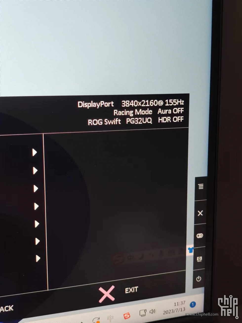

发表于 2023-7-13 11:39 | 显示全部楼层
pg32uq可以超频至 4k155hz (dp)
