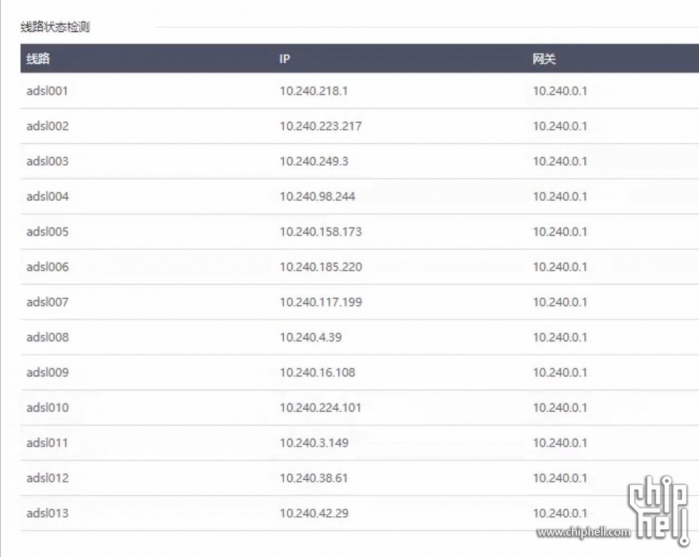

楼主 截图里那网关是100.100.0.1的那个,一看就是假的啊

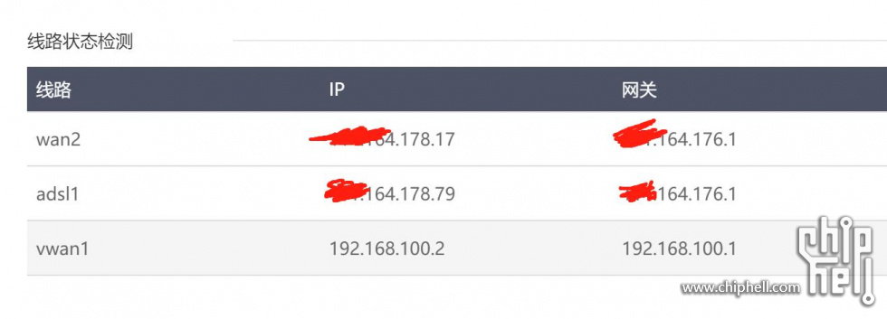

那你解释解释有公网和无公网的网关区别吧
