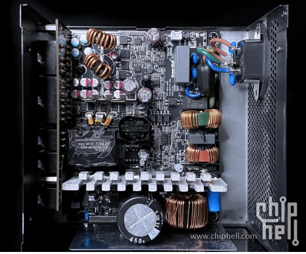

qbenny 发表于 2023-7-5 09:47
对比图,这能是一个方案???
大电容缩了,输出电容缩了,两个电感缩了,PCB缩了,散热片。。。。算他没缩吧,12V整流续流的管子,贴片的看不清型号,估计也是缩了,这个图啊,单说这个图,我没看到右边的继电器去哪了。。。。
MOV也没找见了

rk9999 发表于 2023-7-5 10:00
大电容缩了,输出电容缩了,两个电感缩了,PCB缩了,散热片。。。。算他没缩吧,12V整流续流的管子,贴 ...
继电器在保险丝边上,有一个丁点大的NTC,和一个小继电器,看上去和安规电容差不多。
总之就是各种元件都还在,但都缩小了。。。。
发表于 2023-7-5 10:04 | 显示全部楼层
总之就是各种元件 ...
233333333333   你不说我都以为那是个安规电容

发表于 2023-7-5 10:11 | 显示全部楼层
输入的第一个X电容横着,灰色那个大的。
原先输入有一块小板,现在这个小板也给省了,小板上的X电容放到主电路板上。
然后边上两个丁点大的元件,就是NTC和继电器。
黄圈里面

发表于 2023-7-5 10:44 | 显示全部楼层
来,我贴个GX850最新ATX3.0版的图,你们看看,是不是有某种套路在里面
(超能那边的图)

发表于 2023-7-5 10:46 | 显示全部楼层
电容都补上了,整流续流管子也是3对了,散热片也改了,电感也变回来了,变压器增量成PQ3235了。
这些改动你要说长城不知道旧版GX850有问题?这特么谁信???
发表于 2023-7-5 10:53 | 显示全部楼层
这些改动你 ...
我觉得是。。。。
GX850原先那个电路,优化一下,改名3.0版本,继续卖高价。
3.0版本有个很明显的变化,输出滤波电容用了7颗大容量的液态电解。
LLC要想做动态性能,首先就得把电容容量堆起来,然后再说固态电容。
GX850原型号偷工减料,变成低端产品。
模组板上的小电容也给省略了,这怎么可能够用。。。。
发表于 2023-7-5 11:01 | 显示全部楼层
Mufasa 发表于 2023-7-5 10:53
我觉得是。。。。
然后我再贴个,长城V800的拆解。
你包装上写的你买的GX850,实际上是V800
除了那两个封闭式电感,特么一模一样。

发表于 2023-7-5 11:06 | 显示全部楼层
rk9999 发表于 2023-7-5 11:01
然后我再贴个,长城V800的拆解。
我只能说666
买的不如卖的精。。。。
发表于 2023-7-5 11:14 | 显示全部楼层
xiaofeng000 发表于 2023-7-5 11:06
这个对比图的来源是??
左:超能网19年评测拆解照片,右:目前版本b站网友拆解照片

那是最新的ATX3.0版,没缩料子的版本。。。。不对。。。不能说没缩料子。
因为一开始就没缩料子,只是换壳
只能说上架的ATX3.0版GX850才是真正的GX850,所谓缩水那个其实是V8
然后我再贴个,长城V800的拆解。
看来就是用这款的方案偷换了老版GX850
京东还有V800的链接,就这还是白金认证,原来不是缩水是给升级了
