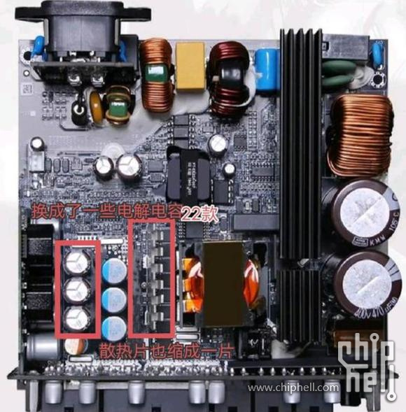

我只能说。。。。我们想的太简单了。
这是贴吧里又一个版本的GX850

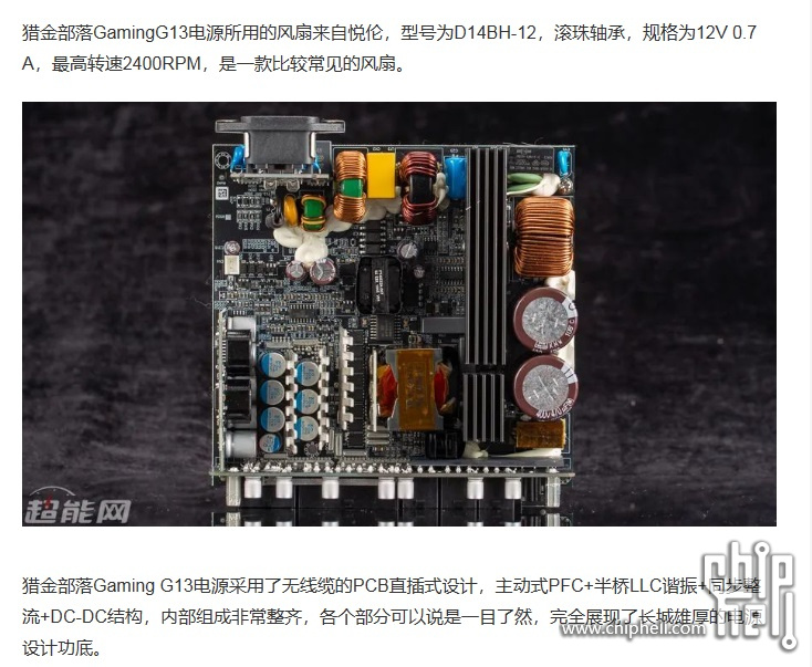

然后我手里有F10,刚才看到G13的拆解。。。。
不愧是长城。。。。。产业链式换壳

简单来说,现在最新的战况是不少650w电源过测了,但是有几个850w没过测,通过拆解等方法调查了其中一个850w,也就是这个长城GX850之后发现,它存在货不对板,缩水的问题。长城使用低一级的V800的方案来做22年后出厂的GX850,相比原版方案不仅用的功率元器件降级了,还砍掉了一个主电容。

这是贴吧里又一个版本的GX850
这个板子至少还是从千瓦级的平台往下降用料,比出事情那版GX850强太多了。

rk9999 发表于 2023-7-7 17:16
就尼玛离谱。。。。。长城?逮着LLC板桥就使劲薅是吧?
特么2000W了,还特么薅呢???
G20主电容还只给这么点空间,总容量可能配得不大够。

rk9999 发表于 2023-7-5 10:44
来,我贴个GX850最新ATX3.0版的图,你们看看,是不是有某种套路在里面
(超能那边的图)
目测输出端那些小电解是lelon之类的牌子
