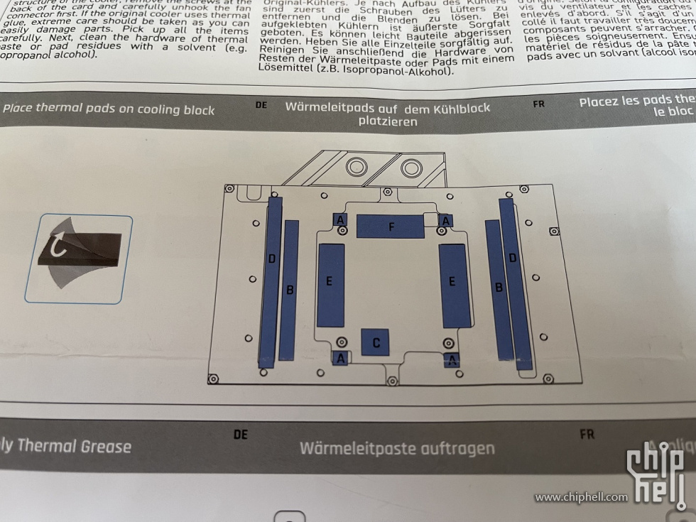

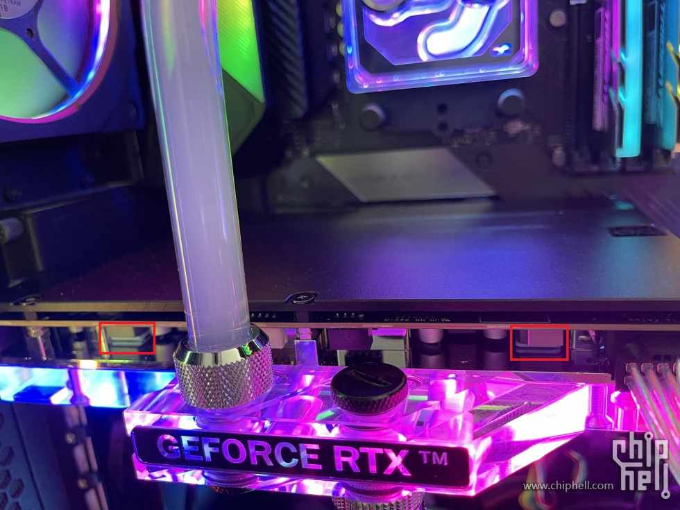

发表于 2023-8-23 13:41 | 显示全部楼层
歐酷沒有壓電感? 難度我買到的是假貨?
說明書導熱墊分布圖, B部分對應電感
這是完成圖, 留意紅框位置

 楼主| 发表于 2023-8-23 15:03 | 显示全部楼层
tochi 发表于 2023-8-23 13:41
歐酷沒有壓電感? 難度我買到的是假貨?
說明書導熱墊分布圖, B部分對應電感
壓是有壓,就是壓得不太牢固,我的也是有的。而且導熱貼長一大截,可能是對我這個型號適配不太好。

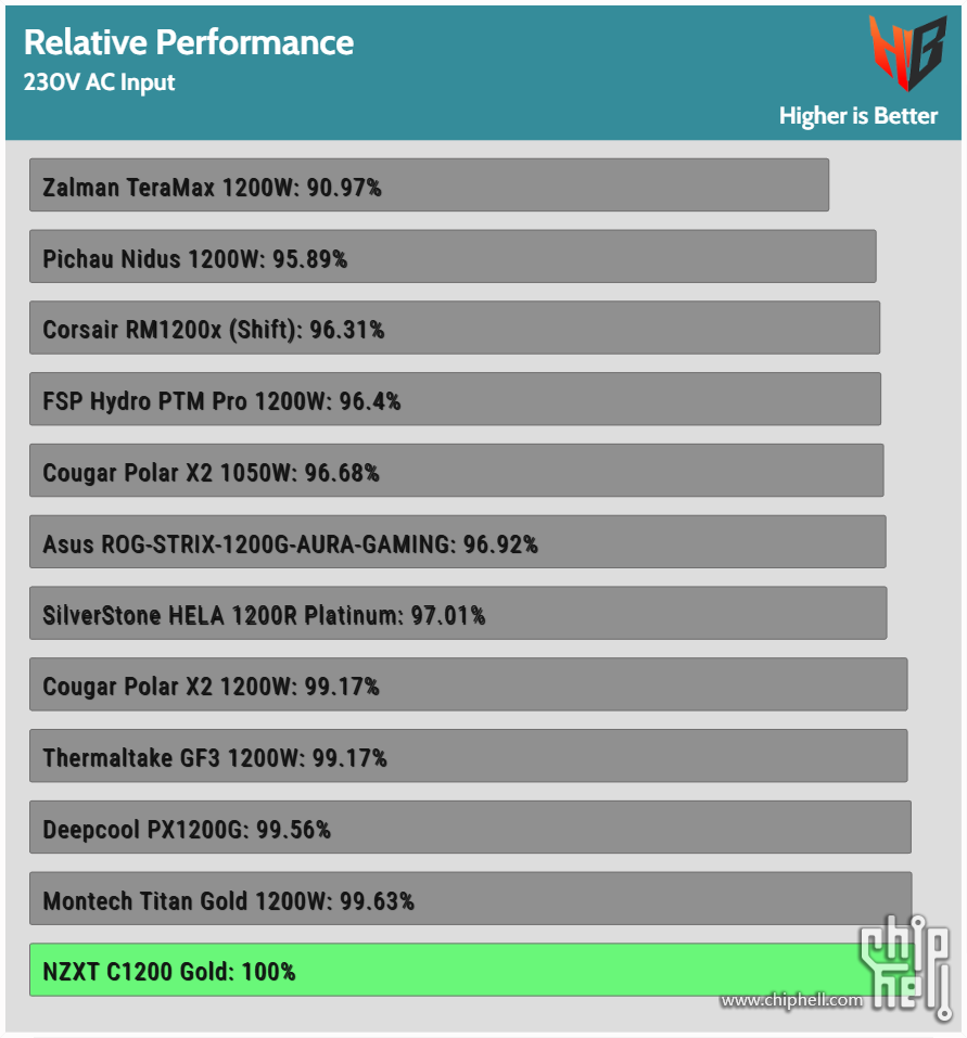

g7muik 发表于 2023-7-27 22:43
你都4090了,电源换个好点的呢
自个儿看吧
 楼主| 发表于 2023-8-23 15:04 | 显示全部楼层
iamyangyi 发表于 2023-7-28 09:00
这好的机器 这好的显卡 为啥如心脏重要的电源就省钱了
PX1200G不差。。。
