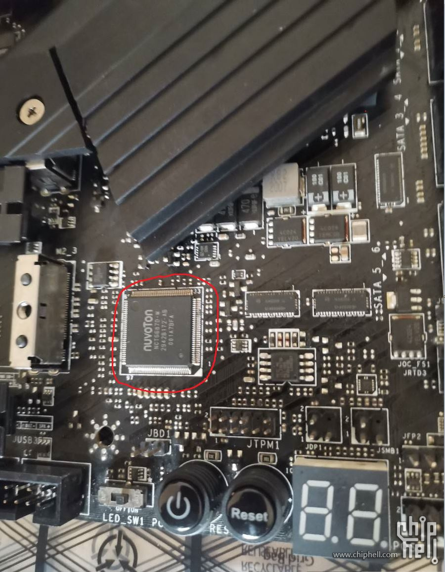

我一块Z490暗影,第一次IO芯片挂了,返修。回来后出现暗病,湿度高于70%开机无反应。
热风吹吹一下IO芯片那块区域才行。后来CPU 12V短路再次送修,顺道提了这个暗病。
回来后这个暗病依旧,南方湿度大于70的天气很常见,每天都要开侧盖吹一下不胜其烦。
实在受不了抱着折腾坏就换平台的心态自己捣腾了下,拿万用表蜂鸣档测试IO芯片每个引脚的接触情况。
100多个引脚测得我眼睛都酸了,发现有个引脚会有时通时不通的问题,自己拿电络铁加焊了下。
问题就完美解决了。只能说微星工程师的焊接水平很差,或则不够细心。
再吐槽一点,可能是看我主板马上过保了。把我的外包装盒都黑掉了。黑了就黑了吧我不介意
好歹给我装个工包盒寄回来啊。就特么给主板包一层泡沫纸扔箱子里就寄回给我了,是真的贱
