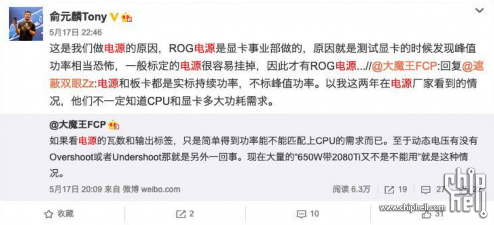

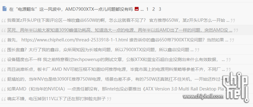

站不住理 也收买不了
开始深挖历史了
intel:你不要害我啊
