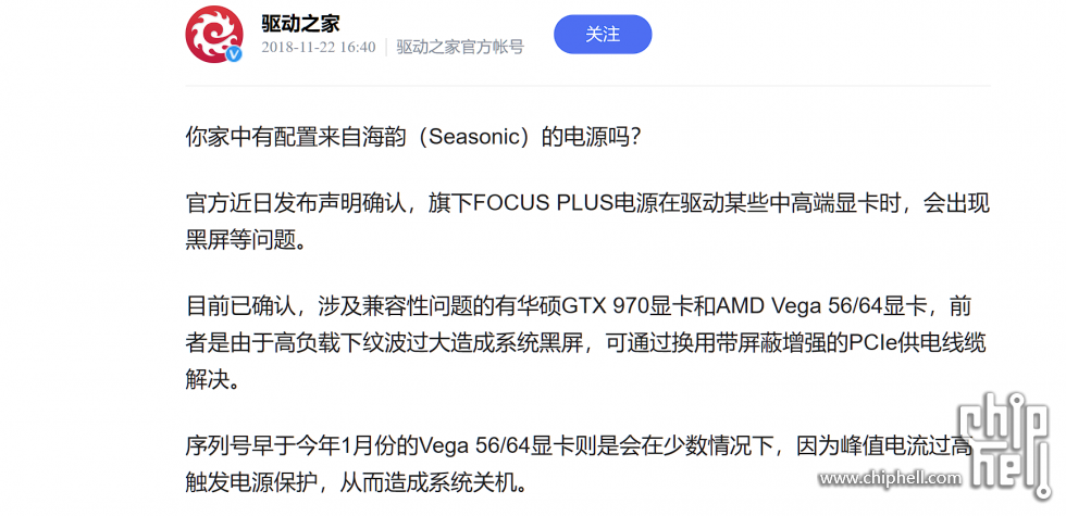

峰值功耗是海韵早就能预见的(见下图),电源溢价本身就高,而且微调一下方案就能解决,为何就不去做呢。非要等到四年后,再去小改FOCUS的保护策略,顺便再出个FOCUS ATX 3.0。海韵当然可以说自己没有问题,反正符合标准就行,带不动显卡就带不动呗。
无脑溢价买海韵的人绝不在少数,我作为普通消费者,四个电源全是无脑买的海韵,平均价格1.5元1瓦。这次事件后,就只能祝福海韵了。

AIAO 发表于 2023-7-25 16:40
峰值功耗是海韵早就能预见的(见下图),电源溢价本身就高,而且微调一下方案就能解决,为何就不去做呢。 ...
这张图看不出海韵理应预见到3090和7900XTX功耗达到何种水平的理由。实际上显卡的TBP得拖到临近发布一两个月才会清晰,GPU流片还没流呢拿什么预计功耗?
