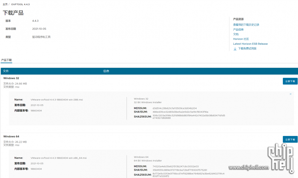

最无脑最简单的方法就是ssh ,用winscp把虚拟机整个备份出来,缺点也很明显,就是虚拟机很大,拷贝会很慢,用官方VMware OVF Tool 的有教程,看过也不是对所有版本有效

最无脑最简单的方法就是ssh ,用winscp把虚拟机整个备份出来,缺点也很明显,就是虚拟机很大,拷贝会很慢, ...
嗯,这个是没办法时的选择。SSH上去用WinSCP下载文件的话,如果.vmdk文件是80G厚置备,那下载下来是不是就真的是占用80G存储空间?
VMware OVF Tool 4.4.3对应ESXi 6.7,我只用这个版本,应该没问题

发表于 2023-8-9 14:16 | 显示全部楼层
红色狂想 发表于 2023-8-8 21:02
嗯,用VMware OVF Tool (ovftool)导入导出应该是最佳答案,我搜到一篇文章,VMware OVF Tool:导入导出虚 ...
我下载了一份,是你需要的吗?
链接:https://pan.baidu.com/s/1eEgb0cRuS-5FYksdZ_fpVQ?pwd=6u6y
提取码:6u6y
 楼主| 发表于 2023-8-9 16:38 | 显示全部楼层
gmaroman101 发表于 2023-8-9 14:16
我下载了一份,是你需要的吗?
提取 ...
是的,非常感谢,已经下载到了!
