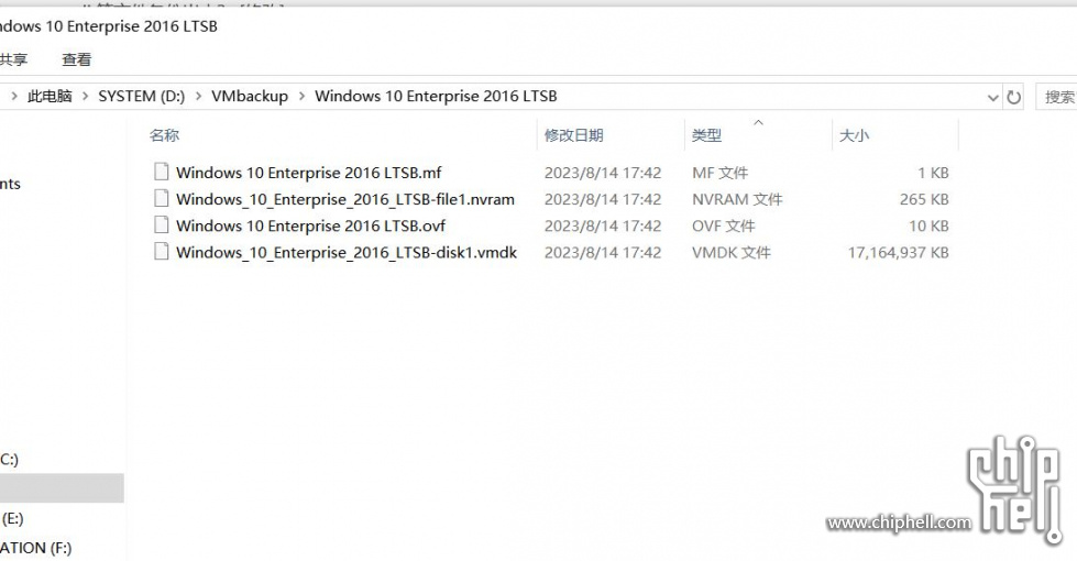

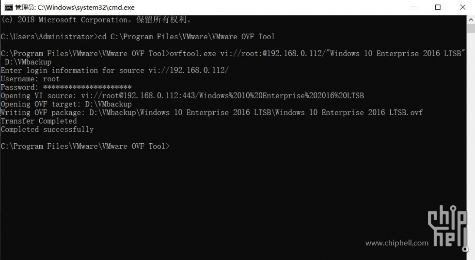

摸索出解决办法了,其实非常简单,命令行开头不用加 .\ 只用把带有空格的虚拟机名称用双引号括起来就行了,我导入导入了一个名称为Windows 10 Enterprise 2016 LTSB的虚拟机,经测试一切正常,以下是命令行示例:
导出:
ovftool.exe vi://root:@192.168.0.112/"Windows 10 Enterprise 2016 LTSB" D:\VMbackup
导入:
ovftool.exe -ds=VMdataStore -dm=thin -n="Windows 10 Enterprise 2016 LTSB" "D:\VMbackup\Windows 10 Enterprise 2016 LTSB\Windows 10 Enterprise 2016 LTSB.ovf" vi://root:@192.168.0.112
