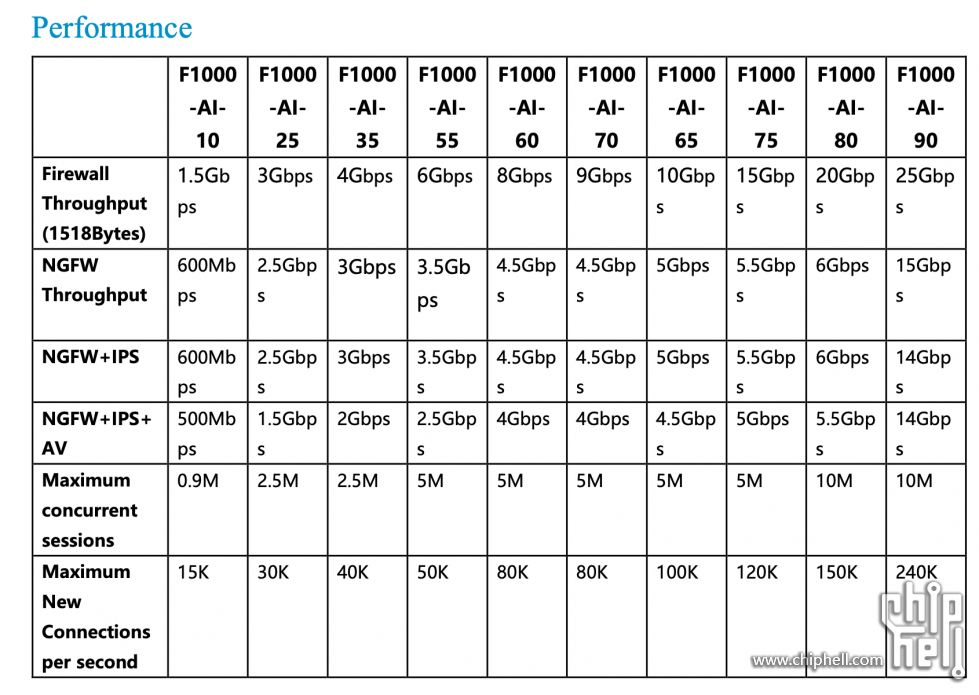

发表于 2023-8-8 22:07 | 显示全部楼层
saga1974 发表于 2023-8-8 17:48
你才别闹了,官网上就不会标这些。6GB的吞吐只是网络性能还不是7层,并发数300万也一样。不加任何规则的 ...
7层性能3Gbps那开了IPS和AV至少也有1Gbps吞吐量

发表于 2023-8-9 11:09 | 显示全部楼层
1170比楼主的145要差不少的。145就算所有功能全开,往保守了算也在500m以上,而1170全开就可能跑不了500m,但是实际环境不可能功能全开的,你跑200八成是配置有问题。而且nat根本不吃性能,有硬件加速。
他的带宽只有100m,策略应该也不多,防火墙负载非常低,根本不是瓶颈。
在带宽不足的情况下,解决方案就2种:
1.只限制大带宽应用,其他什么都不做;
2.花大价钱上行为管理;
