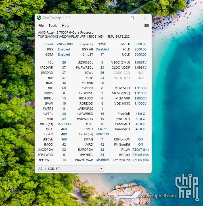

 楼主| 发表于 2023-9-4 11:24 | 显示全部楼层
KingLu 发表于 2023-9-4 11:15
1007a是1.35 6000c30,我给回滚到老版本BIOS用了
1007c和b在6K差别不大。破A板,Adie无马甲小绿条。6000 C28大概1.31V左右就安定了。你关注下Fclk数值,我这2000只需要1.07v的SOC电压足矣。到2200需要1.26v还不稳.
双CCD和单ccd有区别,我没玩过双ccd

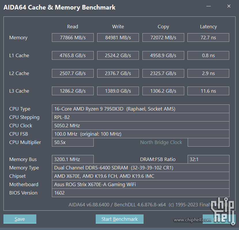

发表于 2023-9-4 13:16 | 显示全部楼层
Kendao09z 发表于 2023-9-1 21:07
其实首发的时候就可以
写入速度挺正常,为啥读取和复制比6000的还低?
單CCD會比雙CCD還低,正常的
发表于 2023-9-4 20:43 | 显示全部楼层
告白紅茶 发表于 2023-9-4 13:16
單CCD會比雙CCD還低,正常的
哦,懂了。。。
