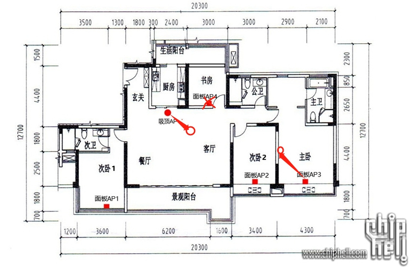

       我再做个补充说明,我打算用吸顶AP(客厅)+86面板AP(房间)的方案有个很大的出发点是不希望5G频段信号在穿墙后大幅衰减(现在老房子里用的无线路由器,5G信号穿两面墙后就太弱了)。

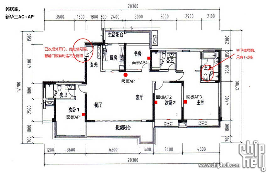

       我发帖打算用的方案参考了小区邻居家已安装好的AC+AP方案,但AP位置我做了调整,他家用的是新华三的AC+AP设备,AP位置如下:
       我拟用的方案:
      邻居家的网络已安装好、宽带也已开通,我上周去了他家现场,他告诉我他家已知的弱覆盖位置有入户门处和主卧的卫生间,因他还没有搬过去,是否还有其它弱覆盖位置不确定,AP信号相互是否有干扰也不确定......邻居特别说他家入户门处的信号弱,智能门锁(2.4G)连网配置的时候都花了很多功夫,入户门外开后,智能门锁经常脱网,覆盖入户门处大概率是吸顶AP,我估计也就穿了2-3面墙,信号就瓦塔了……
      我选的吸顶AP和他家用的品牌、型号虽然不同,但我认为5G信号天生就穿墙弱,如果把吸顶放在过道吊顶,信号进房间就要穿一面墙,房间内的信号是否能搞定呢?纠结…..他家的86型AP面板我手摸了,面板温度至少在45度以上(室温28度左右),虽不会烫伤手,但面板温度也够高了,也纠结......
     根据大家的经验和建议,我先在主次卧门前过道的吊顶放一条网线和光纤线是必须得了......
     还请大家继续指导,谢谢!

吸顶1拉到餐厅和客厅中间,不要和吸顶2中间无阻挡直接对着。

面板AP全撤了换成普通网口,两个好点的AP就能覆盖了,一个在景观阳台的靠上点的位置,一个在主卧入口往靠厕所靠,躲开承重墙布置,趁着水电管线还没布置好,赶紧买设备,测试好位置。
发表于 2023-9-28 18:33 | 显示全部楼层
如果是我,就调整吸顶AP的位置,去掉面板AP2、AP4,主卧的AP3如果要求不高,吸顶AP也可以兼顾,AP1是刚需。并且AP1、AP3我会甩出一条网线接吸顶AP并藏在家具后面,而不用面板AP。

1、1个5407GC或5400GC就足够了,830左右。
我家用5407GC,136平米狭长形房型,房间最差连接速率都有300Mbps。
2、当然6000GC更强,阿里巴巴上买1450左右。
3、吸顶AP放在书房门口那个位置感觉更好,如27楼方案一画的那个点。
通网线和一个220到这个位置。
4、每个房间还是要放网线的,最好2根。
实际上所有网线通到哪里,才是要好好考虑的。
考虑上个小机柜不?
5、规划软件没啥用。
6、感觉TP的路由器,5480比5407GC信号还要强一点,也可以考虑。
7、最后建议直接买一个先试信号,调成FAT模式设置好,手机用无线魔盒APP,进APP后选魔盒,看信号和连接速率很方便。
如果不满足你的要求就后面补面板(建议如43楼的图)。
这最有效,楼上那些建议都有道理,剩下就实践操作呗。

你说的设备我都正在用,就不云科学了,说一个用下来的感受,首先我用物理ikuai双机互备拨号(一体机都是LJ真的,到这一步了别想一体机了),接poe交换机(用的qnap的功率功能多),然后交换机下面挂一个ac100,具体方案看你对网速的要求。xap6000虽然覆盖广,但是只有用过的知道,如果连接的设备在各个角落比如各种iot设备,同时有一台不支持mu-mimo终端接进去,默认有束波成型开启的时候,各个位置的网速和网络质量就会很不稳定。面板ap唯一的缺点是发热,不要说功耗,用正宗ac+ap的谁在乎功耗?别提什么两个路由器mesh的,都到这个网速,这个预算了不要酸推些然并卵的东西。ap根据你自己未来使用的情况定位置,问别人都是白搭,有人用无线挂pt,有人在卧室用无线电竞,而有人只是刷抖音,没有可比性,既然新装修的2.5有线意味着,你的入户宽带基本上是299/2000m的级别以上了,无线跑满1800m以上才是不浪费宽带的设计,所以一步到位吧,就你原设计就行了,不要在乎什么多射频干扰,我就问有几个真这么干过,全都百度抄的回复。tp的ac100进去有个射频调优,把功率调优钩上,剩下就交给auto让他自己搞,wifi6开始干扰ac都能帮你搞定,最后效果是要干扰也是干扰邻居,自己家里基本任何位置都能满速。建议挑优前把所有家里iot都连上,这样自动调优后的网络更符合你自己的使用环境,高延迟、低速区域,跨ap切换高等待区域更少,一般都是家具家电都进去连上后最后调优的,入住前能上网就行。每个房间有面板ap可以做到就算有不支持mumimo的2.5设备也不干扰5g和另一个房间的网速,这样可以做到5g网速可以全屋拉满。还有其他人介绍的网口是在是太少了,电视下面2网线4芯光纤,书房2网线8芯光纤,三个卧室记得电视1网线然后梳妆台等位置再留一个网线。同时厨房和生活阳台区域可以加个ap,方便厨房iot设备,将客厅的ap往景观阳台移一点,保证阳台未来的家电能有稳定的网络,同时注意卫生间的信号情况,可以在衣帽间补一个面板解决两个卫生间信号。wifi6时代,多ap不会带来多大的干扰,反而可以一定程度降低每个ap的功率减少一丢丢辐射。

房子126平   吸顶放进门处 开2.4G和5G  WiFi  主卧补个面板只开5G WIFI

只要放2个吸顶的就行了,更何况你选择的是TL-XAP6000GC,没必要上86面板了。位置如下(画橙色圈的即是):

个人建议上2个吸顶ap足以,如图红三角处,

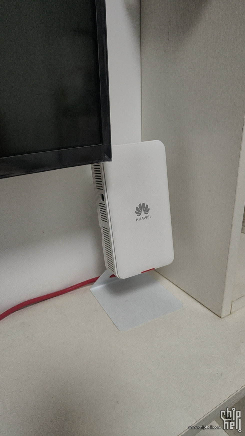

5G的穿墙能力也没你说的那么不中,至少我家里用的ap穿1堵墙信号也是满的。对书房要求高的话,可以用一个面板ap来弥补,建议用下图这种长方形的,
加上一个支架,夏天也只是感觉温热而已。

感觉这个户型 一个吸顶+AP3就够了 在一个吸顶可以换5400 这样就能带动了
同意,这样已经能满足全屋5G覆盖。
如果还不放心,在卧室卫生间门口的过道位置放一个吸顶AP,取消AP3。
不要搞那么多,不停的漫游也没啥意义。
