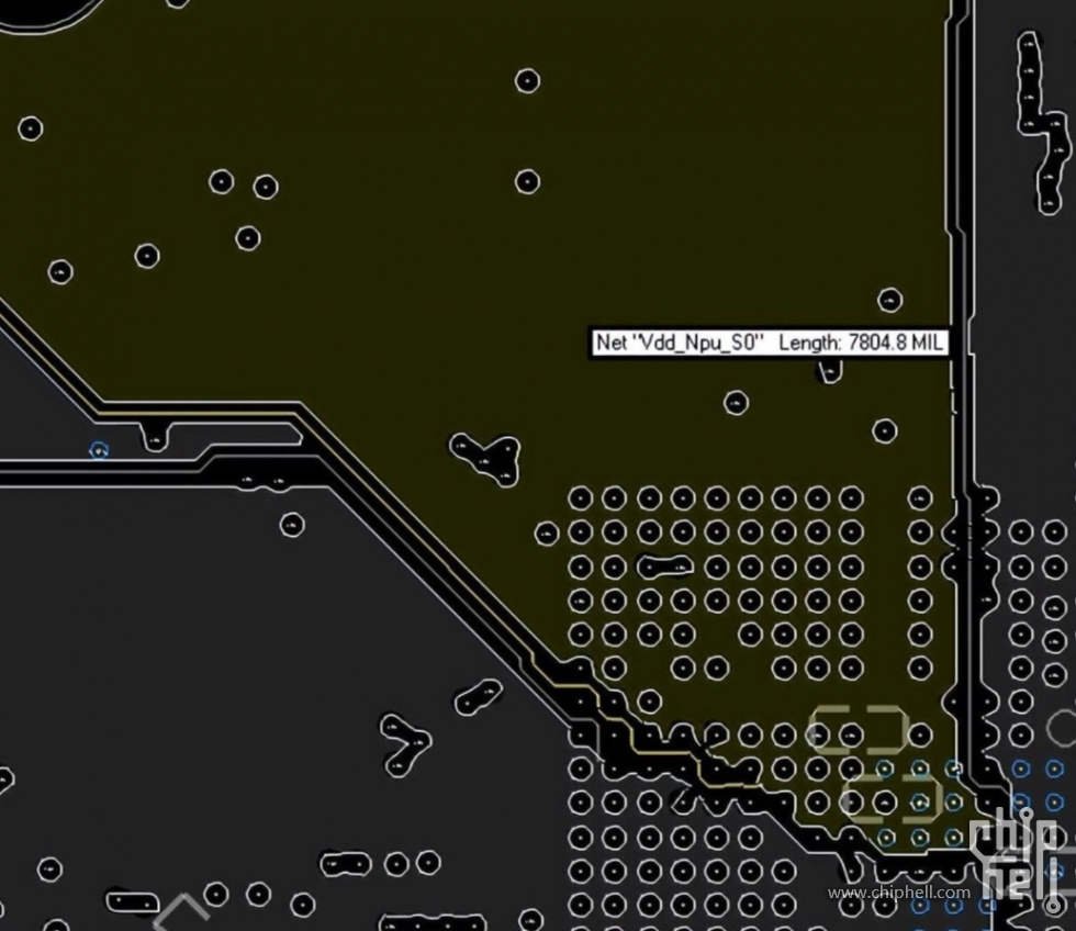

[装机] 为何家用4平电线通过32A的电流已是最大,而GPU核心那么小确可达数百A?

距离越短,电䏪越小,压降越低,主板从供电到CPU最多只有十几厘米,跟家里动辄几十米上百米的布线跟本没有可比性。别外不要小看了主板的供电层,现在高端主板2盎司铜是标配,布线宽度都是严格按照最大压降和发热设计最小值,并且通过增加供电层进一步提高截流量,过孔更是不要钱一样越多越好。

这才是根本原因,本质上没多大,GPU并列的数量很巨大,但是IO接口搞不好也是照样烧。

你不设计芯片自然就不知道里面有多少金属层,大部分都是走电源的。
