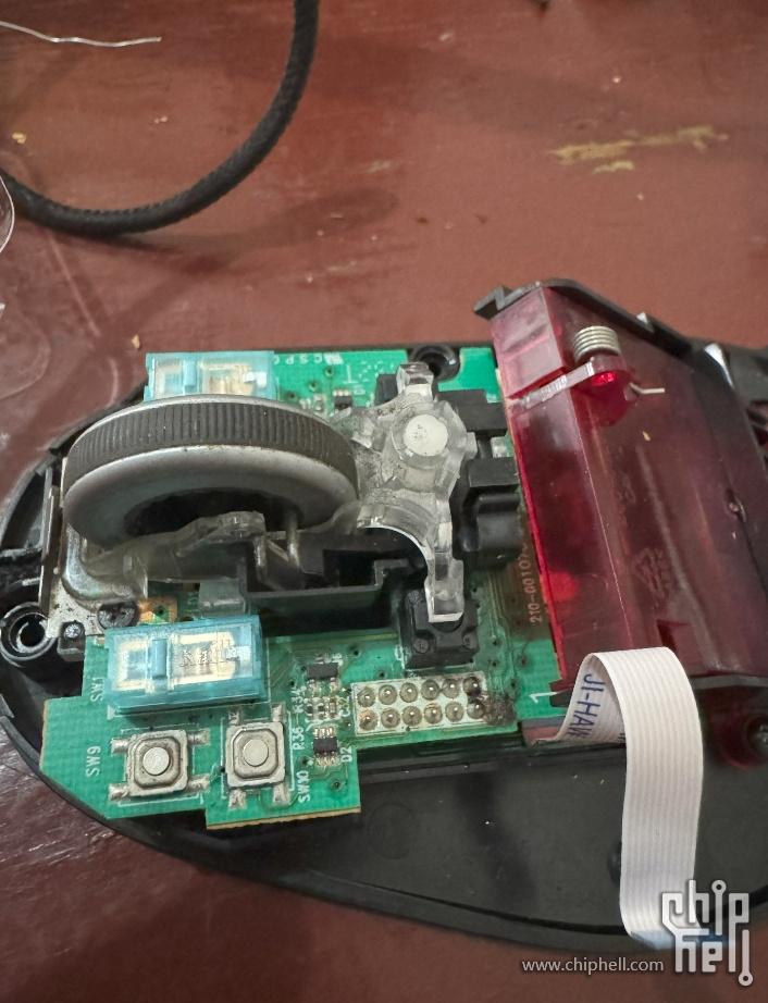

[外设] 试了下论坛的那个修鼠标微动的方法

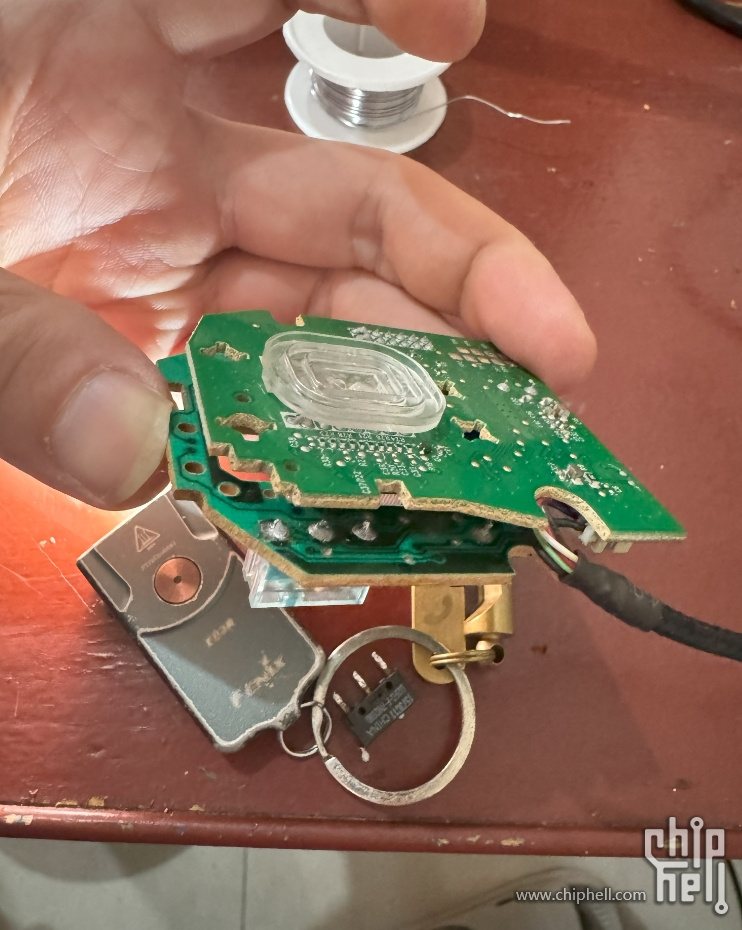

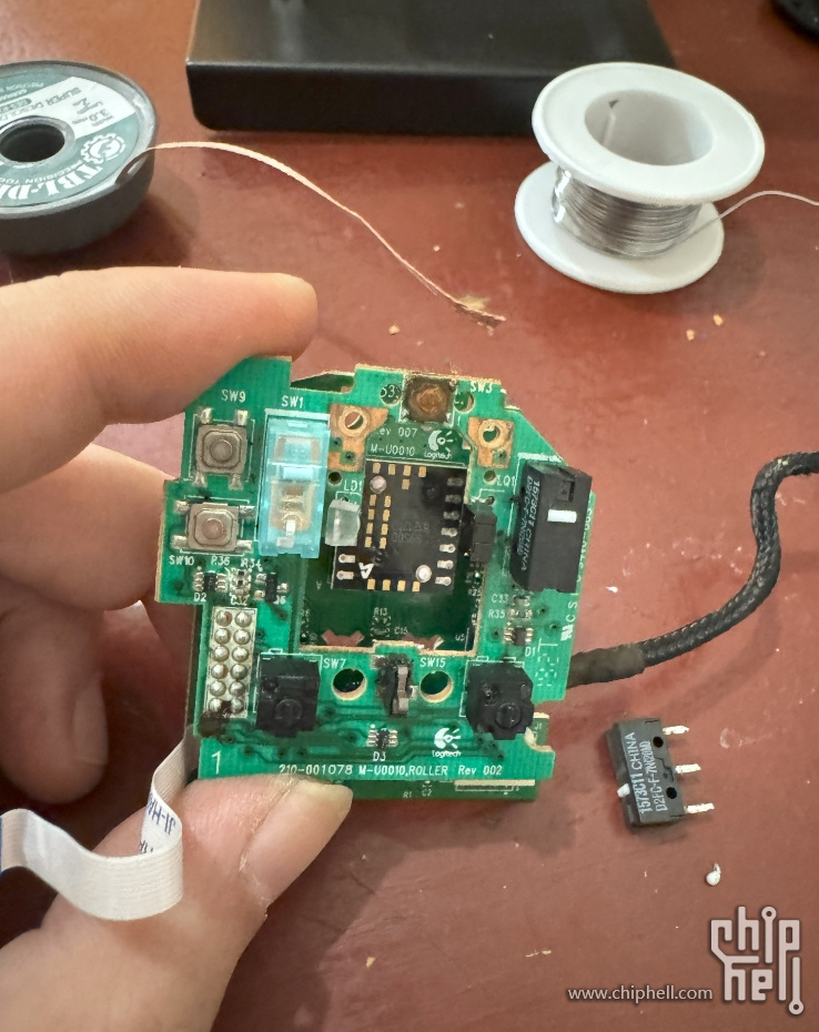

ruo101 发表于 2023-10-9 15:13
淘宝买的 5块一颗 拆装20分钟,焊接1分钟
10年买的老鼠标 换第二次微动了 ...
我去。我也刚修完。哈哈哈 G500
