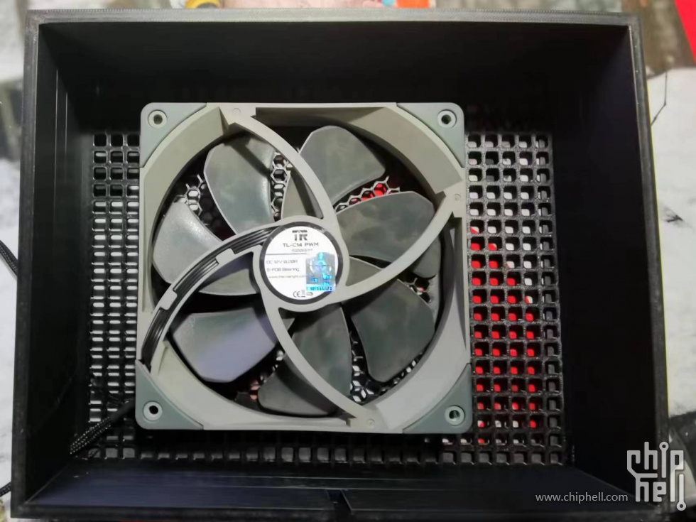

第三版,也是最终版。改变地方:
1、增加通风面积,改为全透风
2、改变第一、二版风扇线不好走的地方,改为两侧侧面走线,非常方便了。
3、调整风扇位置,兼容16CM固定位为14CM的风扇,更安静,但风力更大。(留了支持14X38和16X38厚度的风扇空间,但我没有38厚度的风扇,仅理论支持。)

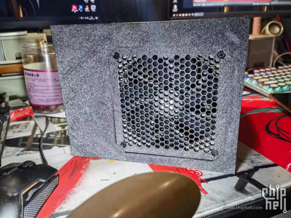

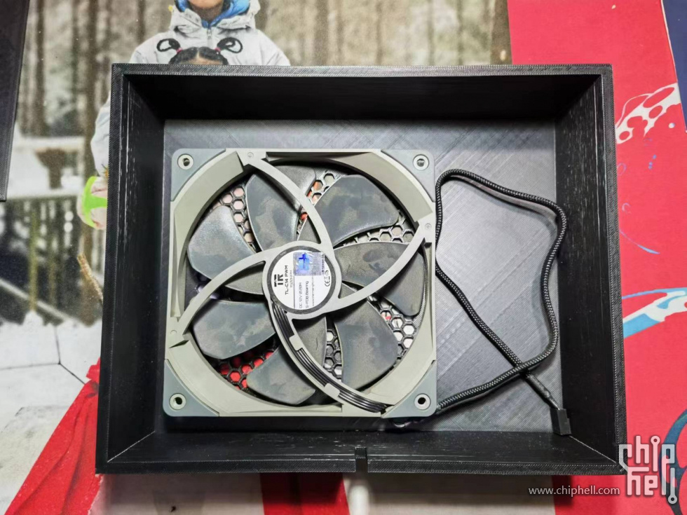

这个是我购买银欣FF145防尘网,自己用剪刀修改后的防尘网,效果非常不错,我自己很满意!!
                                                               分割线
前面段时间我已经发帖子说明过要打印一个防尘罩子,详细请看:https://www.chiphell.com/thread-2556707-1-1.html
现在已经经过第一版测试版和第二版成熟版。成熟版贴合合适,尺寸合适,无须再改。图片如下:
打印分两部分:罩面
打印分两部分:罩内
打印分两部分:防尘网卡脚片
打印分两部分:合体(可自己剪切防尘网后卡在风扇进风口处不掉落。自行选择是否粘合。)
14CM风扇电源线走线,从缺口处把线穿出去连接电源(也可以拔掉第一个盘位把线连接到NAS主板上。)
另外如不粘合,据本坛坛友推荐,可以购买银欣的14CM磁吸防尘网,吸附在风扇螺丝上,更方便清理灰尘,且完全不影响散热,非常好用。
测试环境:CPU使用率为±70%,NAS风扇转速±883转,测试时转速不变;罩子风扇为利民C14,测试时转速一直低速不变。NAS离我1米左右。
效果:
原装,未添加任何散热,硬盘盒插满的情况下,CPU温度66度左右,小海豚的916D温度54度左右
拔掉最靠近CPU的盘位,CPU温度48度左右,小海豚的916D温度54度左右
拔掉最靠近CPU的盘位,安装上罩子未安装风扇,CPU温度51度左右,小海豚的916D温度54度左右
未拔掉最靠近CPU的盘位,安装上罩子未安装风扇,CPU温度52度,小海豚的916D温度54度左右
未拔掉最靠近CPU的盘位,安装上罩子安装风扇,CPU温度59度左右,小海豚的916D温度49度左右
拔掉最靠近CPU的盘位,安装上罩子带风扇,CPU温度45度左右,小海豚的916D温度49度左右
以上就是我测试的结果,其他人测试不保证和我一样哦,但是也应该差不多。
说明:罩子里面的风扇为什么一直是最低速?因为我在测试的时候发现风扇只有在最低转速的时候才不会有嗡嗡嗡的声音,应该是罩子的空腔共鸣造成的。所以我按照我能忍受的噪音来调节转速的,到底有多少转速我没工具也测不了,见谅。
散热效果也视防尘网网格大小制约哦
如果你的NAS离你远,那么就可以把转速调高,降温效果更明显。

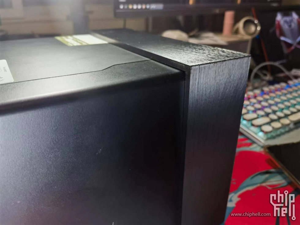

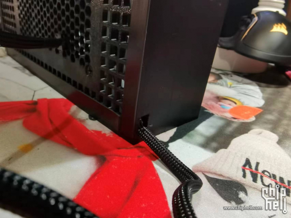

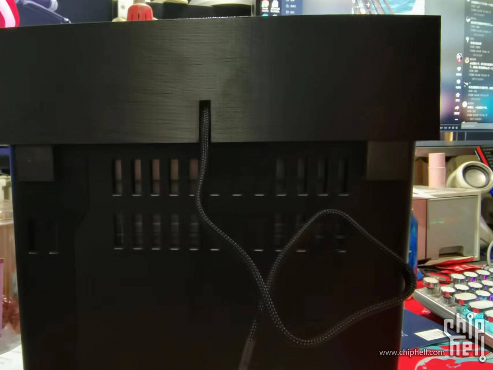

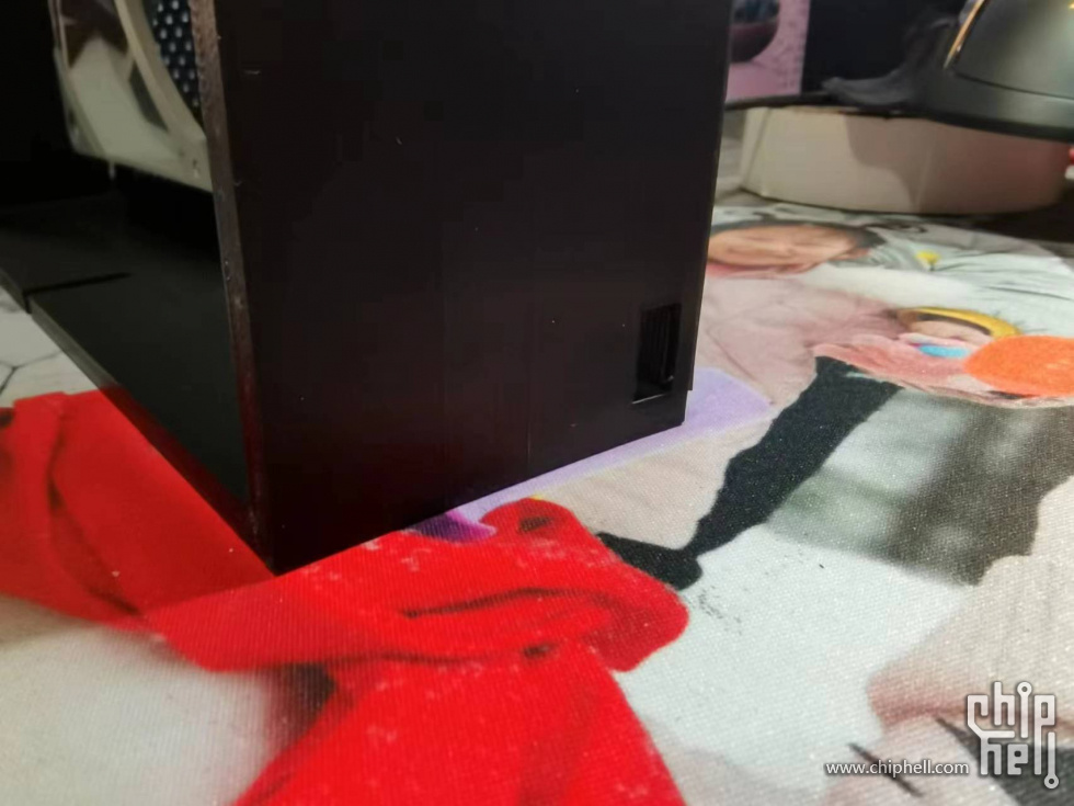

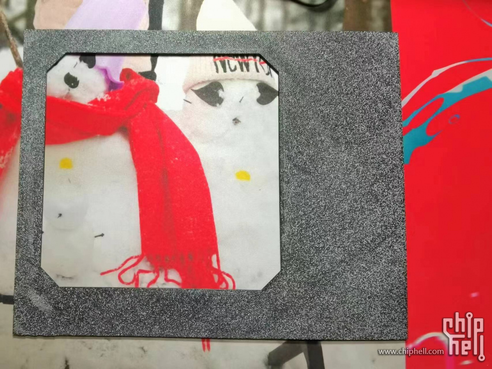

 楼主| 发表于 2023-11-11 04:13 | 显示全部楼层
ANDYS 发表于 2023-11-10 23:36
有无安装好的图片
未黏贴面板的样子
黏贴面板的样子
侧面贴合处
底部风扇走线处
上部贴合处
