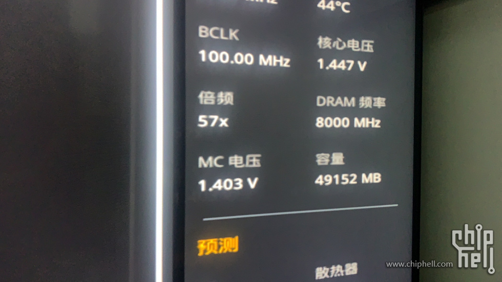

发表于 2023-11-13 10:39 | 显示全部楼层
147K+华硕Z790 OFF -0.1,FPU电压1.219V,游戏1.25V左右,打了几天COD19无异常
