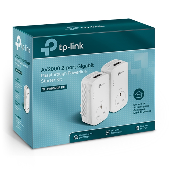

我之前买的是tp海外版的电力猫,2000M的,国内没有这款需要上电源接口转换,实测峰值500M,这个东西取决电路情况,优点是网速不错,几乎不丢包,缺点延迟至少增加1-20ms。上电力猫一定要记住必须直插插座不能插插排上,否则严重损失速度
图片看着不大,其实非常大,比以前腾达50M那款大了好几倍

国内现在不流行电力猫,都在推mesh,产品越来越少,只有欧美版才有2000M力大飞砖的产品,
我19年买的是TP-LINK TL-PA9020P KIT,美亚我看有卖的,但是最后还是找到tb买的。店家给的英标转换头,用着也没有什么问题

我买那款,220v肯定没有问题,要是其他款去tp海外官网查下吧,我还在上面套个转换头插个其他电器

我买那款是英国版,国内没有,必须上转换头,这个电力猫还带个插座给你插其他电器不会干扰他
