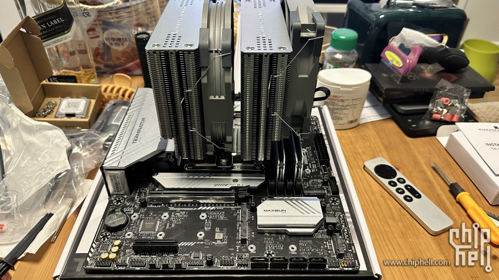

老机器E3-1230V3+G1 Sniper(Z87),用了十多年了感觉,这次双十一决心升下级,换主板CPU内存和M2硬盘,其他都继续用。
本来想买MSI Z790-A MAX,但双十一各种没货,加上感觉CPU只是买了136,没必要买太好的主板,因此,最终配置是:
i5 13600KF
铭瑄 Z790M D5
光威(Gloway)48GB(24GBx2)套装 DDR5 6400
利民(Thermalright) FS140
致钛 7100 2T
老SATA SSD 3块:480G/800G/1.92T
RX580 8G 显卡
HZXT H440机箱
海韵650W 模组

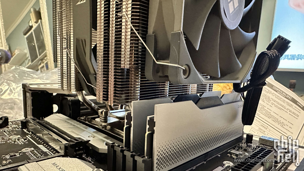

昨天装机时就遇到个小问题,就是FS140实在太大了,显卡插上后手完全碰触不到PCI-E卡扣,我当时想整一下线想重新插一下显卡,结果碰不到卡扣根本拔不下来显卡,最后一怒只好把PCI-E卡扣给掰断了。虽然没啥影响,但好像就没法退货换其他主板了吧。。。

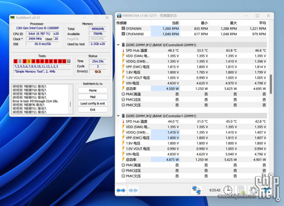

3. 装好了系统,虽然本来就没想超频,但既然开了XMP(6400,32-39-39-102),那就跑下稳定性测试吧,aida测试2分钟就报错,挨个试了下发现是内存问题。跑TM5,直接1分钟就死机。内存VDDQ和VDD2电压默认1.35加了0.02,不会死机了,但aida10分钟报错,TM5没敢跑,直接加到1.4,跑TM5,两圈惨不忍睹。。。
TM5用的OllieML_fast@NGA脚本。
想问下大家,我该怎么办。。。。虽然我不打游戏,但很担心以后不稳定再出乱七八糟其他问题。。。

发表于 2023-11-16 01:50 | 显示全部楼层
dimm1的温度怎么64度了?一般两条内存温度应该只差5度以内,我的是大概2度左右。
把dimm1拔了看看还报不报错
 楼主| 发表于 2023-11-16 01:56 | 显示全部楼层
把dimm1拔了看看还报不报 ...
我也觉得很奇怪。。。这会不会内存本身就有问题。。。
发表于 2023-11-16 02:02 | 显示全部楼层
理论上来说这个新mdie的24G单条随便跑7600+,6400的频率完全不吃温度。两根内存温差大可能是温度高的那一根没贴到马甲上,但是这不是报错的直接原因。可以先换个货试试看,可能就是内存本身的问题。

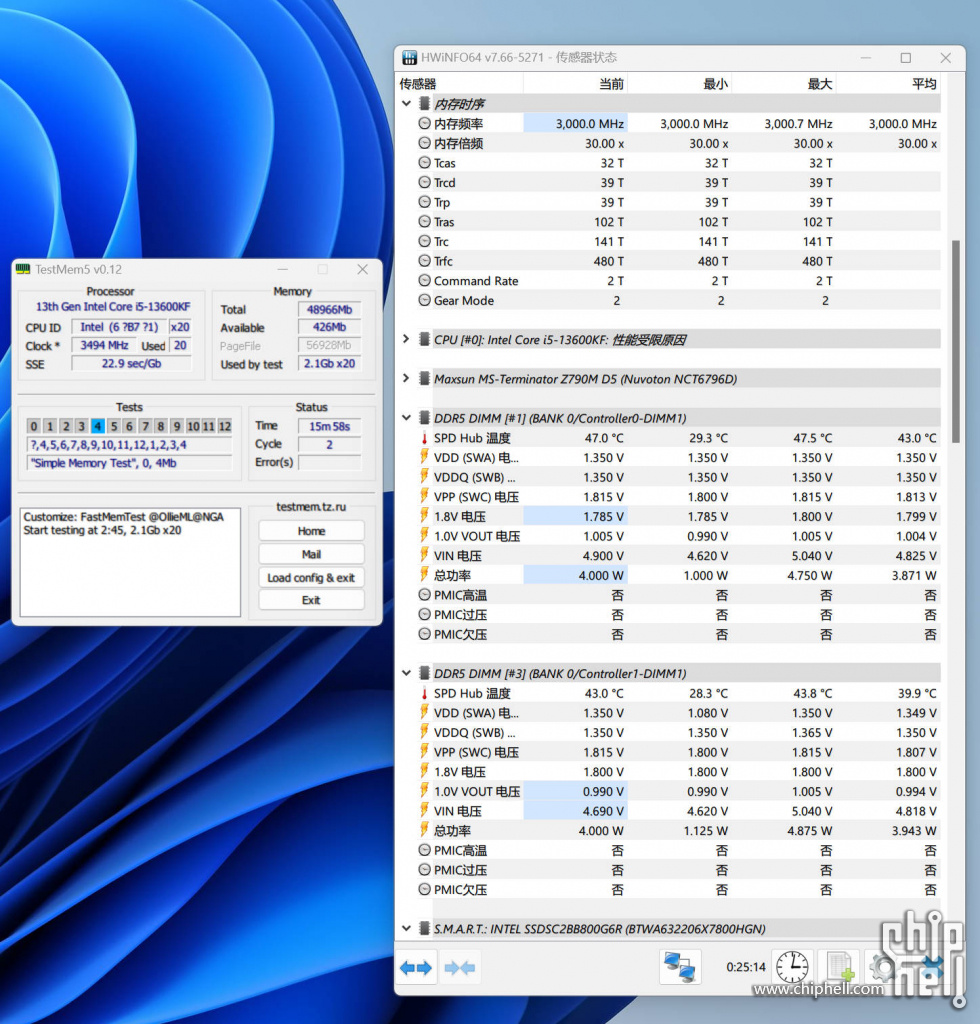

然后XMP开6000, CL32,不加压,TM5倒是不会报错。

散热器是不是装反了,我装 fc140 两边不是对称的,就是为了能离显卡远一点。
发表于 2023-11-16 15:15 | 显示全部楼层
ming5398 发表于 2023-11-16 15:00
太暴力,显卡卡扣够不着通常我用一个长一点的一字螺丝刀
一样,这次用了个m板子,不用一字螺丝刀都够不着
 楼主| 发表于 2023-11-16 15:28 | 显示全部楼层
Gromit3000 发表于 2023-11-16 15:15
散热器是不是装反了,我装 fc140 两边不是对称的,就是为了能离显卡远一点。 ...
啊,没有吧,我特意看了下教程是哪个方向。
装进机箱没有拍,但这个板子pci-e槽就是很近。

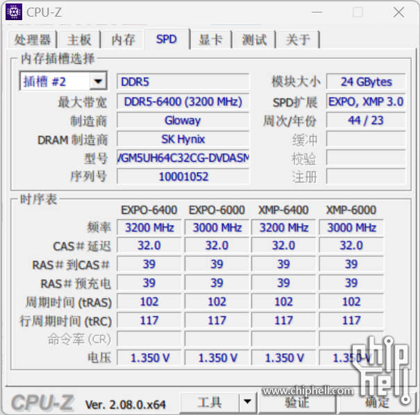

发表于 2023-11-16 16:08 来自手机 | 显示全部楼层
这款内存不在官方的内存支持列表,建议以官方内存支持列表更换
