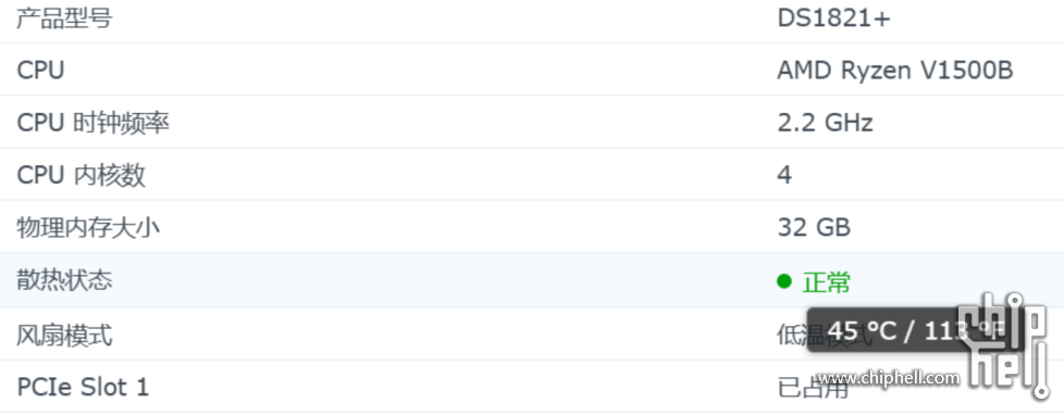

发表于 2025-1-10 00:02 | 显示全部楼层
终于注册成功能发消息了
关注了好长时间,因为我的1821+放在机柜里通风环境不好,几乎成了一个大闷罐,六月份的时候用原装的散热温度能到90℃。在暑假的时候模仿楼主用铜条填充的方式改进了散热,但是把铜条换成了热管。
把原装的硅脂(当时都已经干成水泥了)换成了利民TF7,用长10cm、厚3mm、宽11mm的热管把cpu散热器与硬盘仓底之间接触起来,并且用硅脂填充保证散热器和硬盘仓底板与热管之间导热良好,把原装风扇换成了追风者T30,算是把温度在夏天大闷罐里也控制到了50+
其实我觉得还有改进空间,热管的面积还是太小了,可以把热管换成宽度更大的3mm厚均热板,效果应该会更好
 楼主| 发表于 2025-1-11 09:36 | 显示全部楼层
ttdxx 发表于 2025-1-10 00:02
终于注册成功能发消息了
关注了好长时间,因为我的1821+放在机柜里通风环境不好,几乎成了一个大闷罐,六月 ...
不错,有探索精神,热管在这里用处并不大,热管原理是加快热的平铺散热,建议这里还是铜条铺满最好,快速的垂直撒热能加快导热,最好的肯定还是1823xs那个塔式散热器。
发表于 2025-1-11 19:36 来自手机 | 显示全部楼层
hapshon 发表于 2025-1-11 09:36
不错,有探索精神,热管在这里用处并不大,热管原理是加快热的平铺散热,建议这里还是铜条铺满最好,快速 ...
是的,我的目的也是垂直散热。当时的想法是用两根热管并排放置来将热量均匀传导到硬盘仓底板上,但是发现两根热管并排放在散热片上放不下,因此只能简化为一根热管。参考铜片的效果要是换成均热板可以把热量导出到更广的地方,效果我觉得可能会更好些,不过也感谢楼主实践提供的思路。
有想试过使用类似于1823xs的方式用更长的热管并且风扇直吹,但是实践发现需要对热管弯折的角度太大了,热管承受不住,并且更换了T30风扇后用于放置热管的空间也被占用了。
在淘宝上有看到有铜质的并且底部直触芯片的地方是均热板的散热器,但是没找到孔距合适的。
