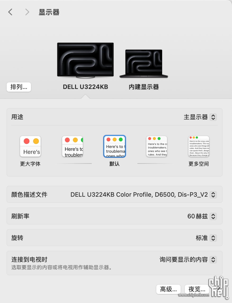

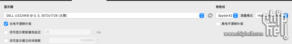

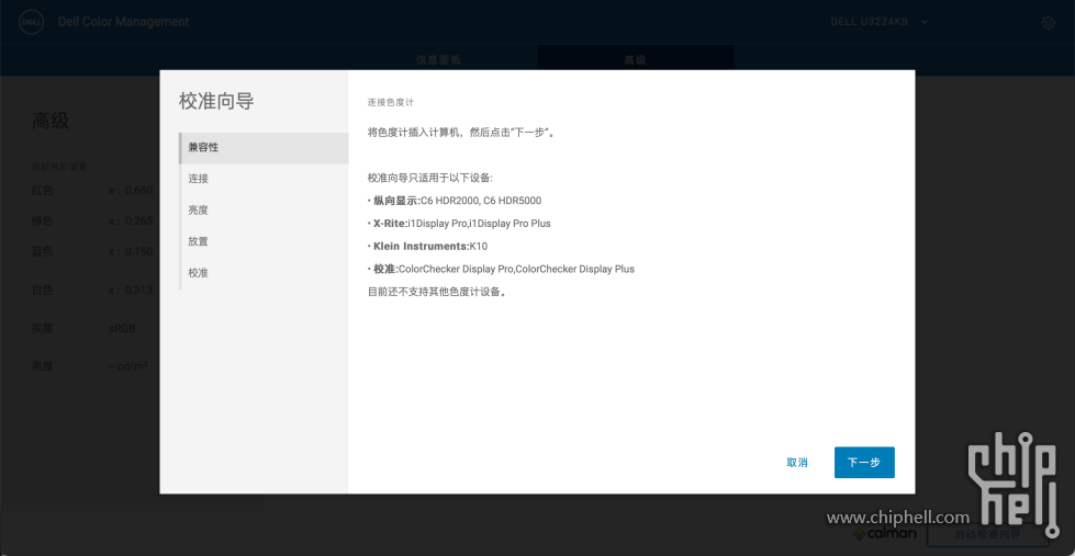

用戴尔显示器,是不是可以用Dell Color Management 配合支持的校色仪比如Calibrate的Color Checker Display Plus,切换不同色域进行校准。
而且现在每次切换一个预置的显示模式,系统也会自动加载一个预置的icc校色文件。
但是我发现内置的Display P3设置下,我这台显示器的色温已经达到7500K了,不是6500K,在使用DisplayCal校色时,色温选择已测量,毕竟这个预置不能调整RGB增益,在此条件下校色出来的色彩也许不准。
