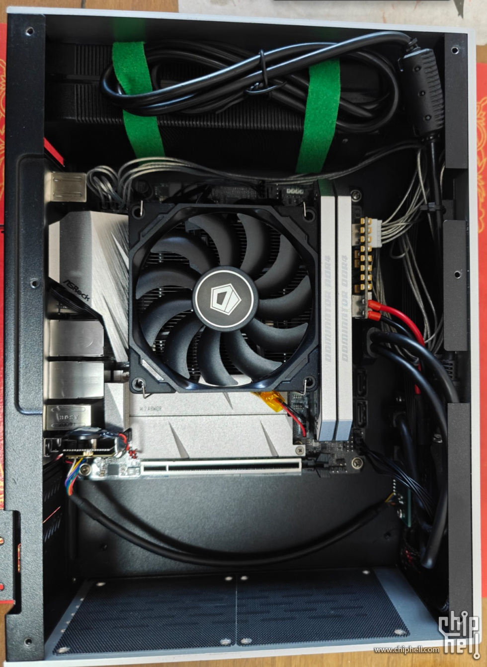

今天闲着无聊就把DC电源的适配器直接放到小机箱里面去了,大小和1U小电源基本差不多,配合DC-ATX电源正好,这样就不需要再买FLEX小电源了....就是不知道这东西耐不耐热,夏天会不会炸,不知道大家之前有没有经验啊

发表于 2023-12-3 17:04 | 显示全部楼层
应该不会   机箱cpu有个大扇子 感觉空气流通比外面强
发表于 2023-12-3 17:08 来自手机 | 显示全部楼层
电源外壳有写使用环境吗,家里随便用只要别见水。
发表于 2023-12-3 17:31 | 显示全部楼层
你这种情况还不如把适配器外壳拆了,DIY一下把电芯固定在机箱里面用。适配器虽然是被动散热的,但设计上是不考虑附近有热源这种情况的,你在机箱里面说不定真的会过热哦。

发表于 2023-12-3 17:42 | 显示全部楼层
 楼主| 发表于 2023-12-3 17:44 | 显示全部楼层
sexzero 发表于 2023-12-3 17:42
没关系 我flex电源把风扇拆了照样没BOOM,不过负载不超过60w,就是有点烫。
这个小机器我看平时就20W左右,跑起来也就50W出头,那个适配器是120W的,主要是不是大牌的,我也不知道到底耐不耐热

你要是整机被动散热,或许会炸,但是只要空气流通起来,问题不大
里面有个CPU的风扇,不晓得这样空气能否流通起来
发表于 2023-12-3 21:51 | 显示全部楼层
最好不要,要么外置,要么小1U电源,便宜的就是台达250W那款电源,有风扇但静音

怕就怕散热,做好散热就还好!
发表于 2023-12-4 08:05 来自手机 | 显示全部楼层
环境温度超50度就要减额定输出功率了

你这点功率不用担心一点。而且就算过热也是dcatx转换板先过热,因为适配器的热容量明显比那个板子更大,能坚持的久一些,板子过热会直接切断输出变成黑屏状态

你这点功率不用担心一点。而且就算过热也是dcatx转换板先过热,因为适配器的热容量明显比那个板子更大,能 ...
没有,这个适配器是120W的(12V10A),那个DC-ATX号称是150W的(当然,能不能达到就另说了),不过机器整体跑不到这么高的功耗,基本也就60W到顶了

发表于 2023-12-4 09:04 | 显示全部楼层
咋固定的,我觉得更需要担心胶水失效掉下来

有保护,没什么问题!
发表于 2023-12-4 09:21 | 显示全部楼层
我就这么干的,5600G集显当放片子的机器
没啥问题
