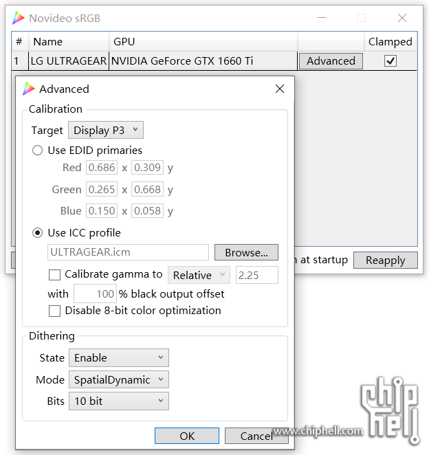

不,你没有研究明白。你对P3还是一知半解
icc就用官网的,别从系统里的颜色管理加载,把颜色管理里的SDR icc删掉,用NoVideo sRGB加载
 楼主| 发表于 2024-3-7 10:08 | 显示全部楼层
icc就用官网的,别从系统里的颜色管理加载,把颜色管理里的SDR i ...
早用不上了,显示器默认的模式就是P3,也不需要装什么ICC文件,我之前是显示器模式调成了SRGB而已
