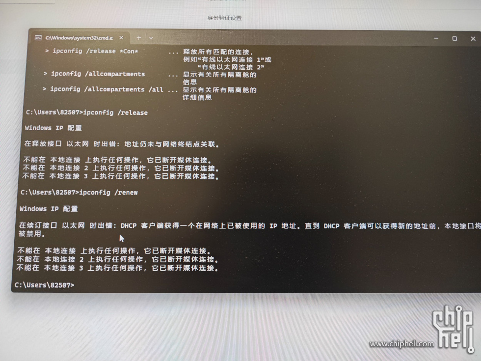

我云宽带前段时间是经常电脑获取不到IP地址,以为光猫问题报修给换了个旧的光猫,换完也出现过一次获取不 ...
对的,我之前也怀疑是云宽带,因为升级前从来没问题。

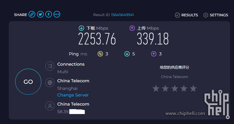

现在取消云宽带之后,网络延迟暴低。IP获取不到的问题我再观察一段时间看看,主要是手机和IPTV,我主电脑之前也断网过几次(有IP但是没网)

我是IP没有,延迟测速网云宽带2位数 之前好像是个位数的,游戏倒是好像还好。

我上海电信1000兆的,今天打电话改回来了,前后都测速过,改回来速度也和云宽带一样,平时就手机打打游戏,其实云不云宽带也无所谓了,说不几年后都是云宽带了。

之前换套餐宽带变成云宽带了,然后两台电脑获取不到IP,光猫也让电信换过,交换机也换了。直插光猫还是经常有问题。电信小哥说云网关的问题,今天把云宽带取消了,晚上再测测速度。
