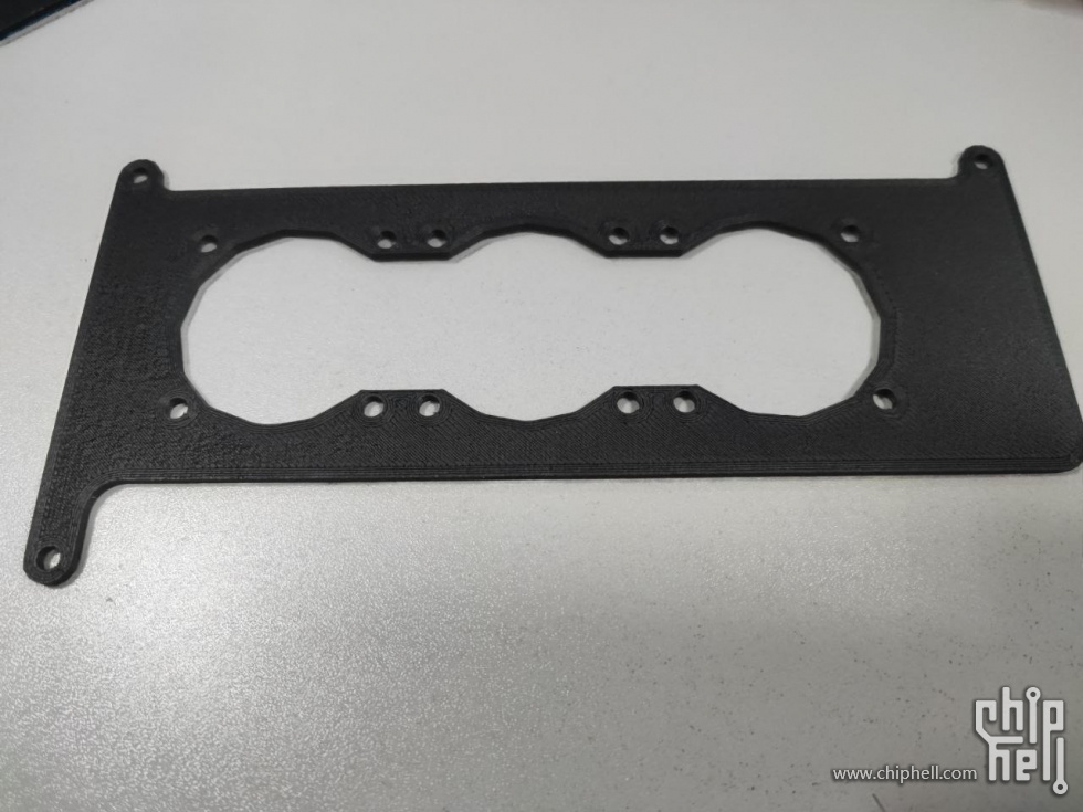

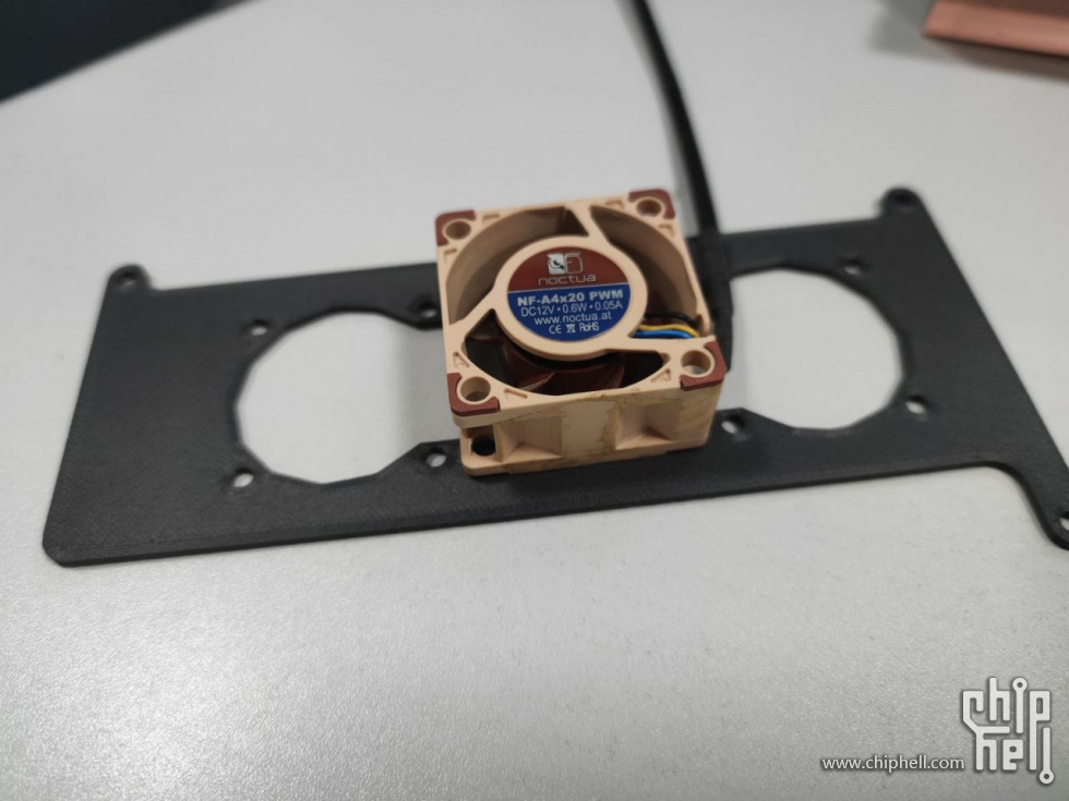

3d打印的支架

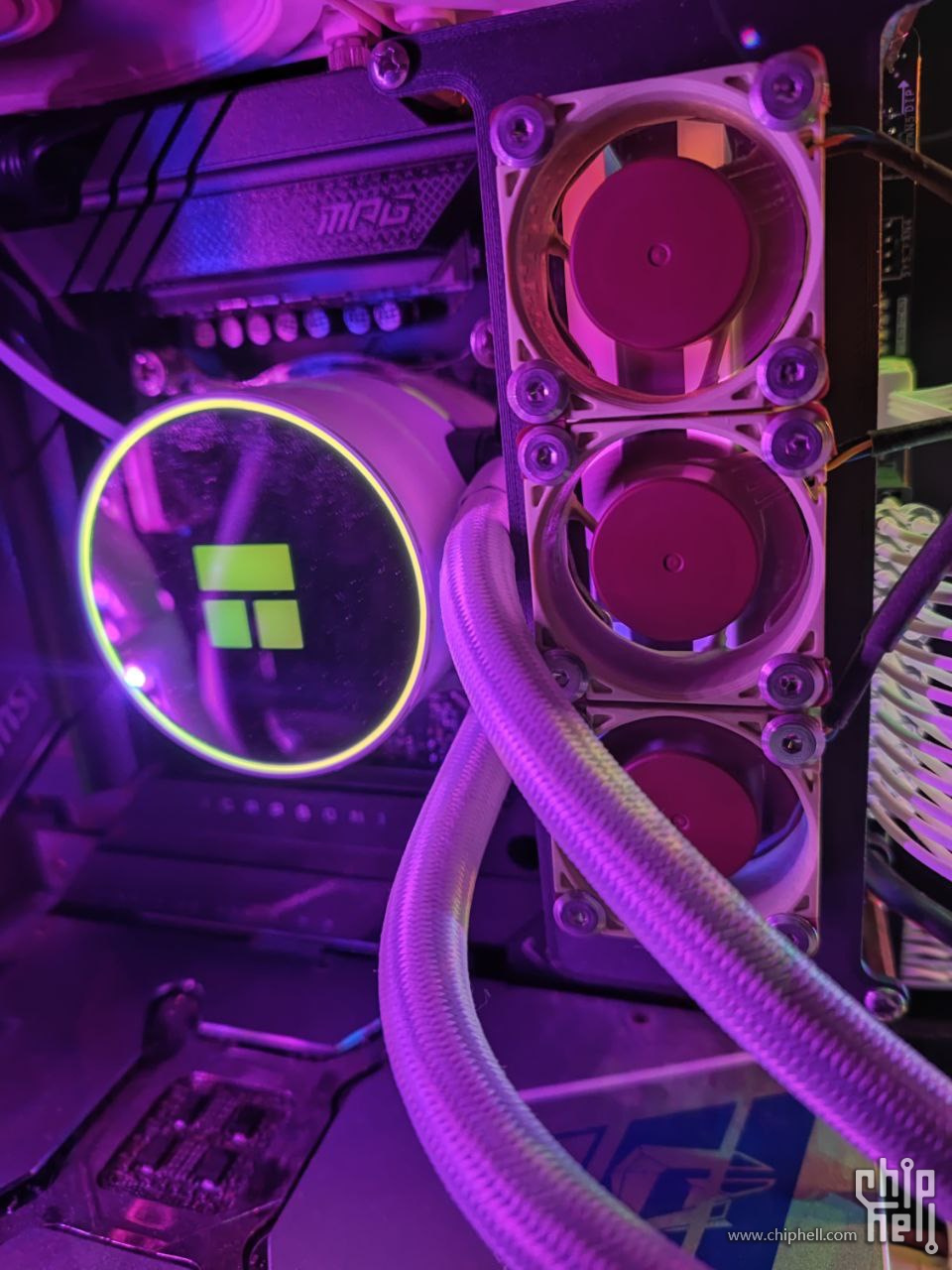

这个一看散热就给力
 楼主| 发表于 2023-12-15 09:28 | 显示全部楼层

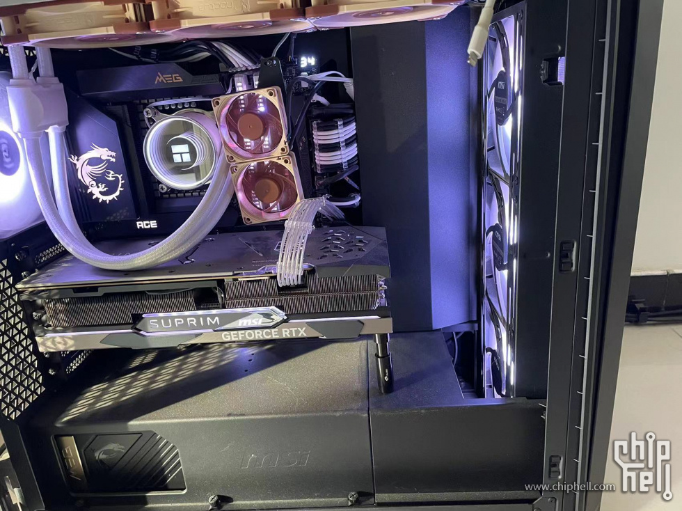

发表于 2023-12-15 12:22 来自手机 | 显示全部楼层
这个还可以

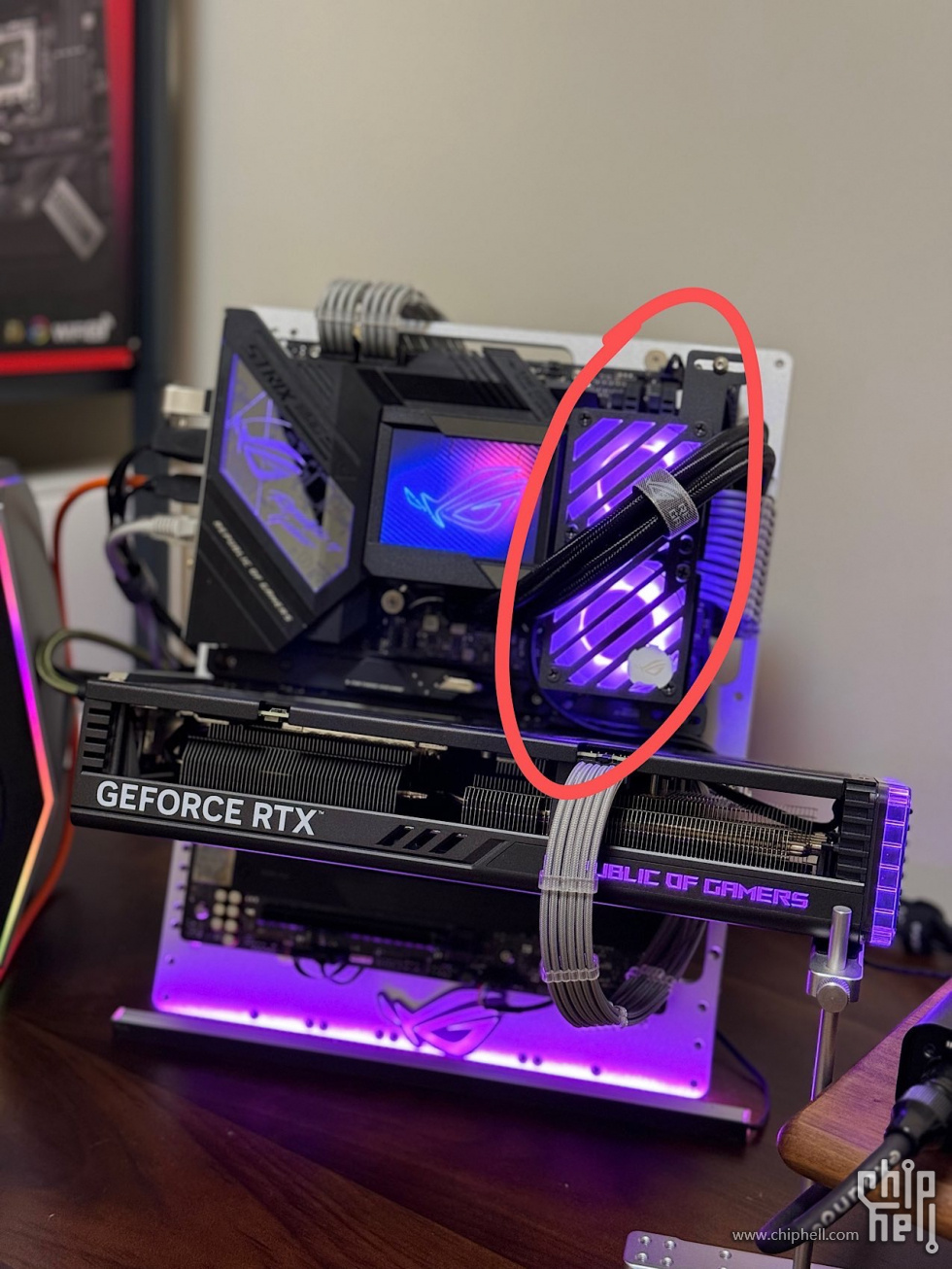

 楼主| 发表于 2023-12-15 14:28 | 显示全部楼层
这个外观不错啊,应该支持argb灯光同步吧?哥们这个内存风扇什么牌子能麻烦告知一下吗,如果回贴里不方便说私信一下可以吗
