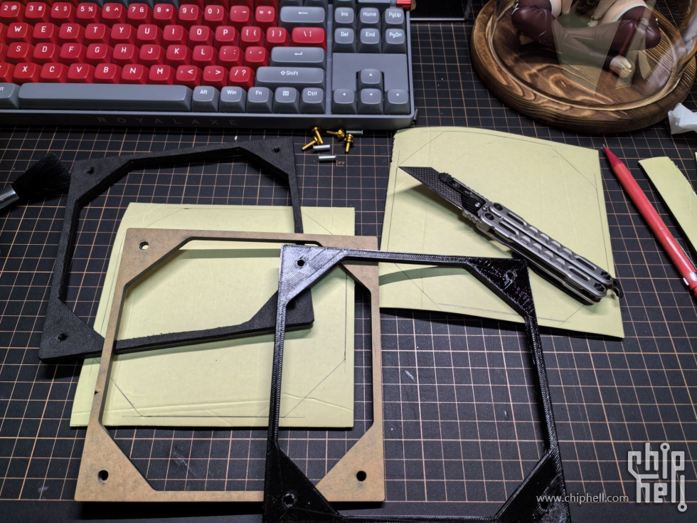

根据自己机箱的特殊尺寸画了148mm宽的
TPU打印亚克力切割还有手工切割EVA泡棉都做了
 楼主| 发表于 2024-1-10 21:53 | 显示全部楼层
TPU打印亚克力切割还有手工切割EVA泡棉都做了  ...
动手能力真强啊
最开始我也打算用刀片切eva泡棉
结果1cm厚一刀下去刀片都差点给我折了
发表于 2024-1-10 23:33 | 显示全部楼层
iris_ 发表于 2024-1-10 21:53
动手能力真强啊
最开始我也打算用刀片切eva泡棉
结果1cm厚一刀下去刀片都差点给我折了 ...
1cm的泡棉太厚变形太大了吧
我切的是3mm的,贴在亚克力框上面用的

 楼主| 发表于 2024-1-11 01:10 | 显示全部楼层
五更瑠璃 发表于 2024-1-10 23:33
1cm的泡棉太厚变形太大了吧
我切的是3mm的,贴在亚克力框上面用的
对的 最开始我是打算直接用泡棉同时做密封和支撑
但是发现泡棉一厚 型变量就很大 而且很难切 没有专门的刀模没法下手
才索性直接用的tpu做打印 虽然tpu也有问题 高硬度tpu要调整填充率 不然邦邦硬
低硬度的打印起来又困难

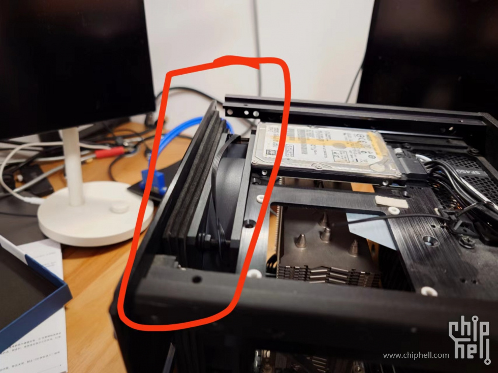

发表于 2024-1-23 19:58 来自手机 | 显示全部楼层
我裁了三块叠在一起做成一个小通道垫在风扇前面,结果机箱限制装不了。。。。没有风道直接挨着机箱转速上来直接就是起飞声。。。 mmexport1706011023361.jpg 现在拉曲线进来不然风扇转那么快。。
 楼主| 发表于 2024-1-23 20:05 | 显示全部楼层
某A 发表于 2024-1-23 19:58
我裁了三块叠在一起做成一个小通道垫在风扇前面,结果机箱限制装不了。。。。没有风道直接挨着机箱转速上来 ...
其实不考虑美观的话
最方便省钱的还是搞几个尼龙支撑柱 拧上风扇以后用防风布基胶带把四周缝隙贴上就ok
发表于 2024-1-23 20:54 来自手机 | 显示全部楼层
iris_ 发表于 2024-1-23 20:05
其实不考虑美观的话
最方便省钱的还是搞几个尼龙支撑柱 拧上风扇以后用防风布基胶带把四周缝隙贴上就ok ...
我的机箱没空间,美不美观在里面都看不到,不用垫子,刚刚好能装14cm扇,装垫子就不行

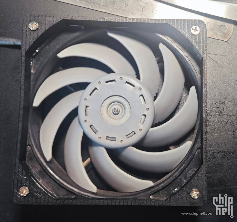

发表于 2024-1-27 17:46 来自手机 | 显示全部楼层
打印了120*10mm的测试了一下。
将风扇用亚克力双面胶粘贴到了打印的框架上,然后给框架上螺丝固定。
理论上风扇是软连接。效果似乎些微。
0.材料使用tpu的话,如果用自攻螺丝感觉会容易滑丝。换个材质好一点
1.该种方法只能缓解噪音,不能消除。如果要消除噪音最好的办法是锯机箱。机箱开孔的形状不同会导致噪音大小不一。
2.如果要进一步缓解,大概只能用更高的垫片,仍旧无法根除。或者用空心柱子+螺丝固定风扇,且不用胶带做围挡。但这样必然是漏风的
所以,还是买个好点的机箱为好
