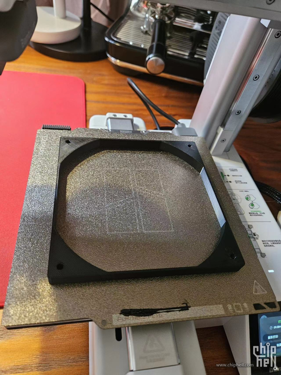

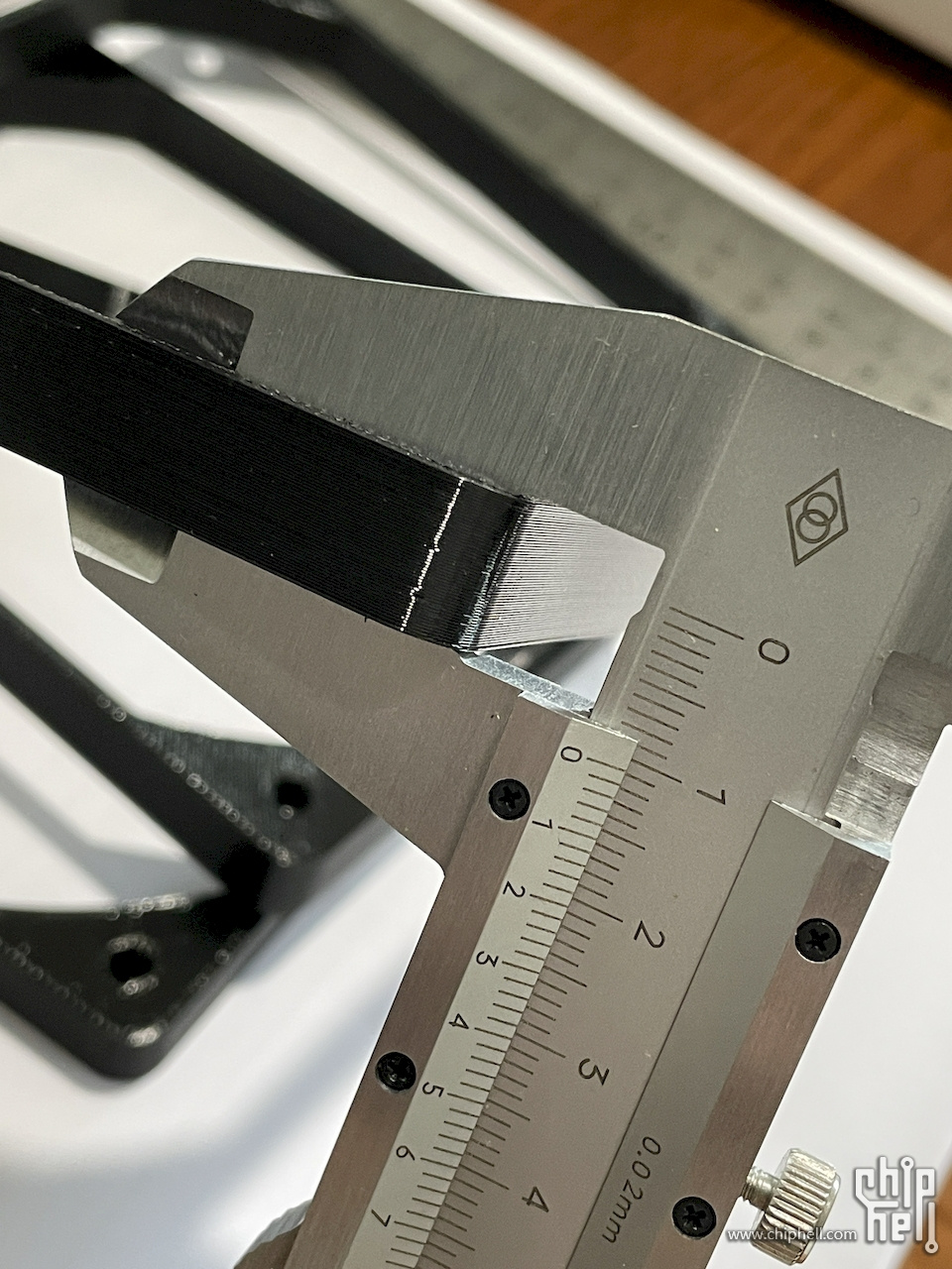

发表于 2024-6-20 18:07 来自手机 | 显示全部楼层
交作业了,14cm改了下10mm厚的,最薄处2mm感觉能优化下,偏软了形变大 1fca1a88fa9714364003500535080c60.jpeg f04e7d66d62c6d8e0ca18ea7edbe4f01.jpeg 655f8626761002a29f96aa4ff128d385.jpeg
