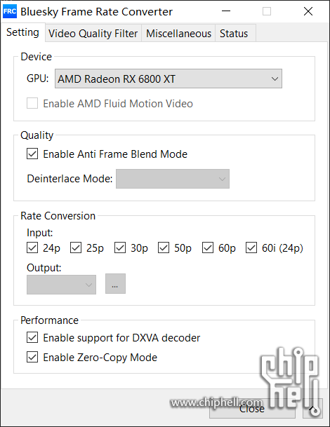

发表于 2023-12-27 18:20 | 显示全部楼层
更新了4.6.1色彩目前都正常了,但一播片就容易掉驱动直接死机卡死了,是不是乱选了什么不该选的,这些有哪些是不要勾或者要勾的吗
12400+68xt,win10
发表于 2023-12-27 19:21 来自手机 | 显示全部楼层
huangyu00007 发表于 2023-12-27 18:20
更新了4.6.1色彩目前都正常了,但一播片就容易掉驱动直接死机卡死了,是不是乱选了什么不该选的,这些有哪 ...
别选anti frame blend mode看看
发表于 2023-12-28 07:57 | 显示全部楼层
或者不选"Enable Zero-Copy Mode"试试

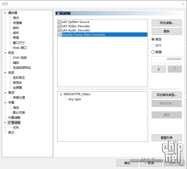

发表于 2024-6-3 15:53 | 显示全部楼层
鱼人咬咬 发表于 2024-6-3 15:14
大佬你这个怎么看的呀就是be左上角这个数据 还有就是MPCVR和
BFRC怎么设置呀 ...
播片时Ctrl+J。设置Bluesky FRC跟MPC(查看—>选项)如下图。

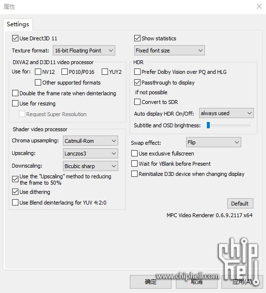

发表于 2024-6-4 16:06 | 显示全部楼层
鱼人咬咬 发表于 2024-6-3 16:31
多谢大佬耐心解答请问MPCVR怎么设置
我测试MPCVR是下图那样设置的,你用旗舰A卡+Bluesky FRC插帧应该用madVR。
发表于 2024-6-7 15:43 | 显示全部楼层
多谢大佬 madVR不知道怎么设置
