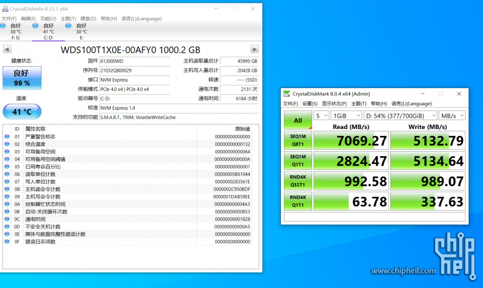

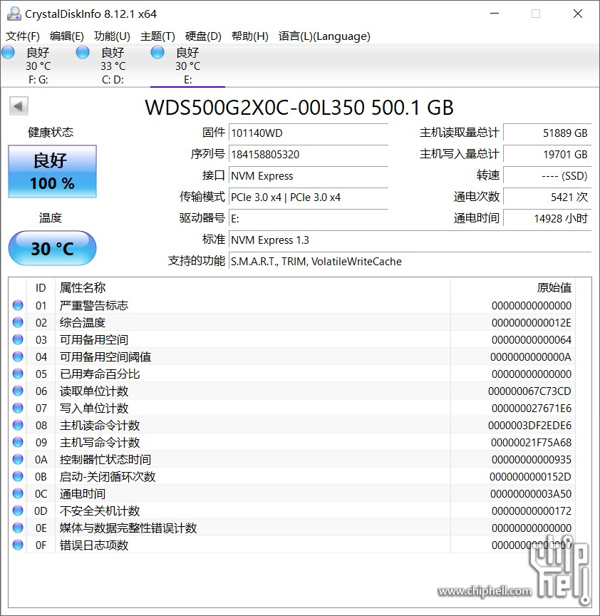

发表于 2024-1-2 14:50 | 显示全部楼层

gbawrc 发表于 2024-1-2 14:50
SN850问题,换一块固态装系统完美解决
能具体说说吗。。。。我还还有个SN750的2T做仓库。

发表于 2024-1-2 15:20 | 显示全部楼层
隔壁老黑 发表于 2024-1-2 14:58
有点不可思议,主要我以前也特别蛋疼,当初三星遇到个真掉盘的,然后后面就开始换了SN550 750 和这个850. ...
我这是两块WD 一个SN850一个SN700
我用的还行,也没感觉慢,建议你先重装系统试试,因为win系统bug太多了问题也很多,不服阿三是不行
