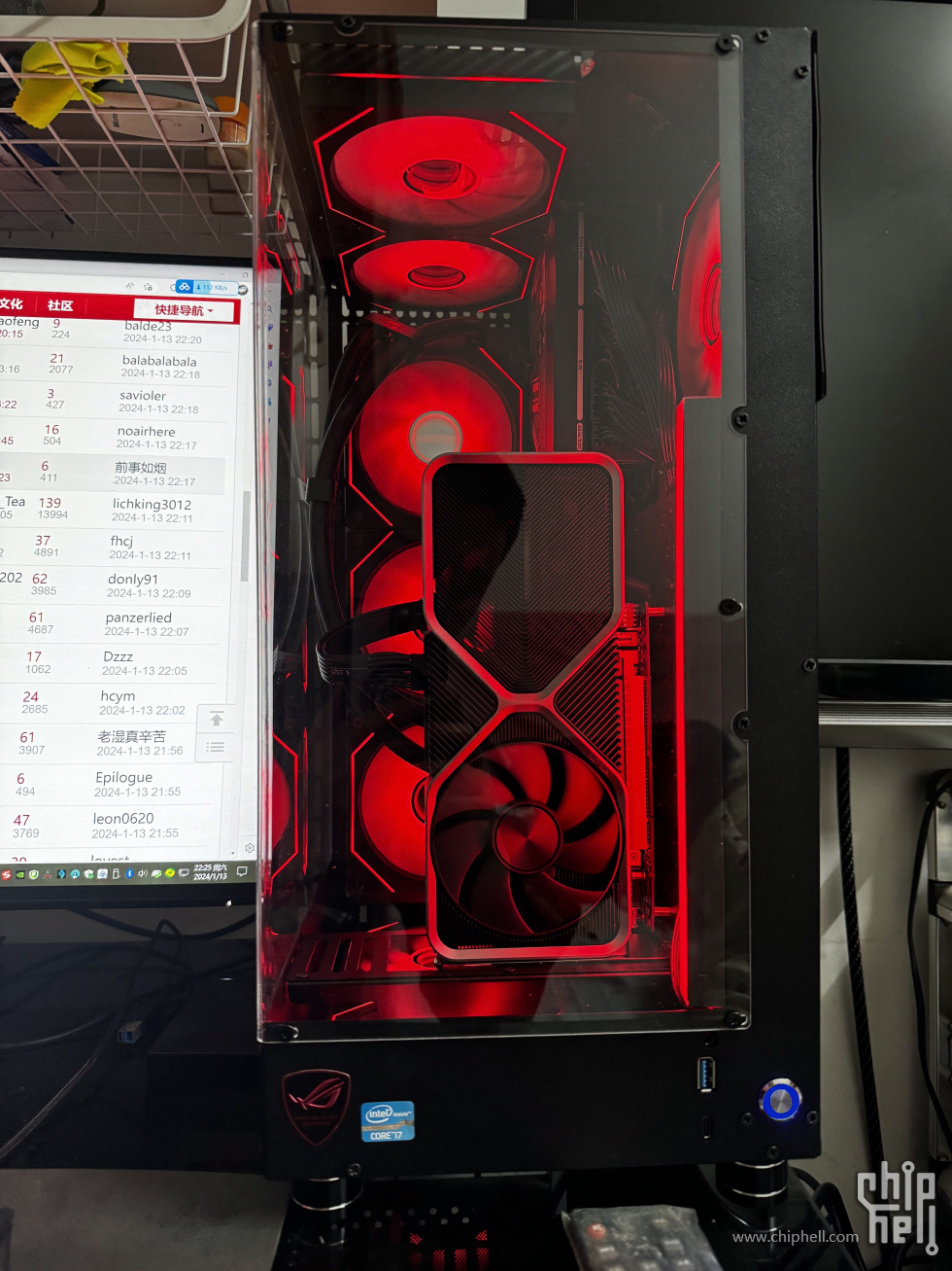

发表于 2024-1-13 22:33 | 显示全部楼层
目前正常
