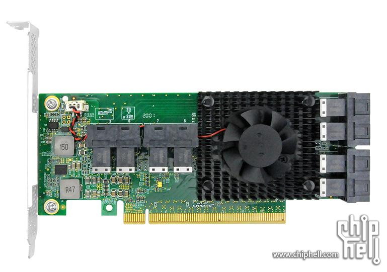

给你一个最简单的思路,去买PLX卡 PCI-E 3.0 16X的,上面有8643 8654一类各种接口,这种卡自带拆分不需要BI ...
搜到一款Linkreal 8口U.2转接卡 PCIex16 NVMe固态SSD扩展卡 PLX8749主控   一千多点,不知道是否合用的?感觉自己这方面特白痴

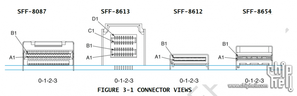

淘宝上有700块八盘位的u2硬盘笼,走8654比8611舒服多了

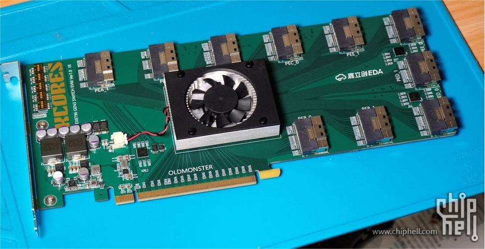

找带芯片的拆分卡
4口,8口,10口........20口都有
配合对应线材,接U2

发表于 2024-1-27 08:43 | 显示全部楼层
千叶的琉璃 发表于 2024-1-26 20:29
搜到一款Linkreal 8口U.2转接卡 PCIex16 NVMe固态SSD扩展卡 PLX8749主控   一千多点,不知道是否合用的? ...
这个卡我在用,跟三星和intel固态有兼容性问题,插上不认盘,用intel原厂那个8X的就没问题。推荐你用8654口的试试。
